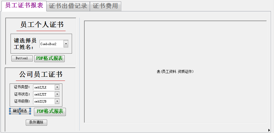

我这有一个"证书查询“窗口的组合筛选,总是达不到效果,不知错在哪里,请老师指教,谢谢!!
在“确定筛选”按钮中的代码如下:最后的' Tables("证书查询_Table1").Filter = Filter,提示是找不到”证书查询_Table1“这个表,用Tables("员工资料.资质证件").Filter = Filter,又没有反应,不知如何处理了,谢谢老师们!

  发帖心情 Post By:2019/1/15 10:03:00 [只看该作者]
代码没问题。你右边的表,请直接绑定 资质证件 表,而不是关联表。
然后写代码
msgbox(filter)
e.form.controls("Table1").table.Filter = Filter
