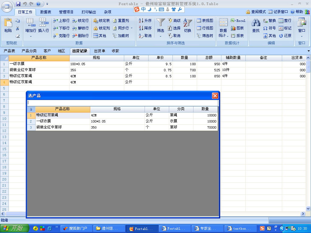

出货记录表 单击 产品名称 会弹出窗口供选择产品,回车录入正常。
第二步:

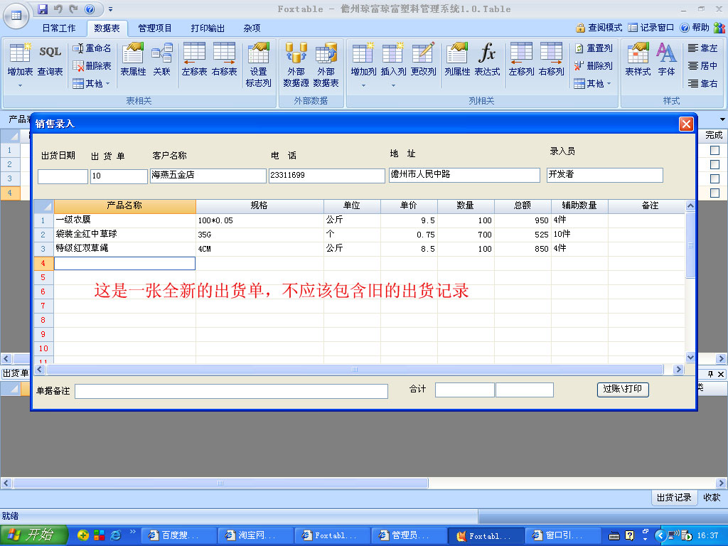

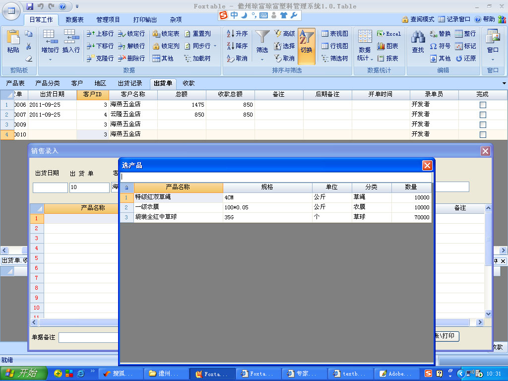

 在 出货单表  双击 客户ID列,弹出窗口供录入单据,中间的主表 绑定到 出货记录表
可是这个时候 单击 产品名称 弹出窗口供选择产品,回车却不能录入,
如何解决呢?

2、弹出 销售录入窗口 应该是录入新的单据,所以 窗口中的表 chuhuo 应该是 应该是没有数据的,这其中包含了旧的出货记录,明显是不对的。

这个表,应该绑定到关联表: 出货单.出货记录,作为副本属性设置为False,而不是直接绑定到出货记录。
关键是很重要的概念。
注意绑定到关联表之后,关联表的名称是:chuhuodan.shoukuan,不是:销售录入_Table1
[此贴子已经被作者于2011-9-26 8:17:47编辑过]
