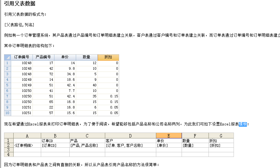

版主,请问以下在excel中报表中引用正确吗? 这是引父表中的列名,可是结果就是空白。
<[Customer,Address] & [Customer,Customer]>
只用这个[Customer,Address]或者[Customer,Customer] 单独使用,就出来结果了。

版主,模板中按照这个改过来了,可以结果还是空的。还是[Customer,Address]或者[Customer,Customer]单个列时是可以的。上传实例, 密码是1,麻烦帮忙看错在哪儿? 表关联也没有问题的。谢谢了。

你可以输入 123456 进行测试,如果有特殊字符,比如换行等,都无法直接连接的。
不然,你就在父表那里加一个表达式列,把两个列连接起来,再直接引用一列。

谢谢版主,用表达式将两个列连起来,可行。如下,可是中间加个空白,如何表达,谢谢。另外有回车符,为什么带不出来还是不解。
[Customer]+[Address]
  发帖心情 Post By:2019/1/21 21:03:00 [只看该作者]
[Customer] +' '+[Address]
