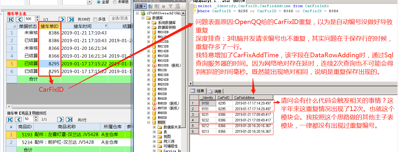

1张主表+2张子表的架构。1年内出现10多次这样的情况。从一开始以为是重复派编号(http://www.foxtable.com/bbs/dispbbs.asp?BoardID=2&ID=127231&replyID=&skin=1
到后来发现是重复保存导致的,贴出BeforeSaveDataRow的代码。如果要更多代码,请客服联系我。我已经做了好多好多项目,也就这个模块会出现重复,太奇怪了。
CarFixAddTime的获取方法:向服务器通过  Select GetDate() 获取,在DataRowAdding事件里

确实是每一列都相同。明摆就是新建后,第一次保存时产生的重复。后续再修改也不会再产生重复了。
由于CarFixAddTime是新建时自动获取且不允许修改,这个字段重复,而其他能被修改的字段没出现重复,更加让我确定是这个情况。

其实最关键在于我并没有这样重复新建行,并且遍历重复赋值的代码。但是它居然可以获取到上一行的全部数据,感觉是狐表的底层触发的问题
