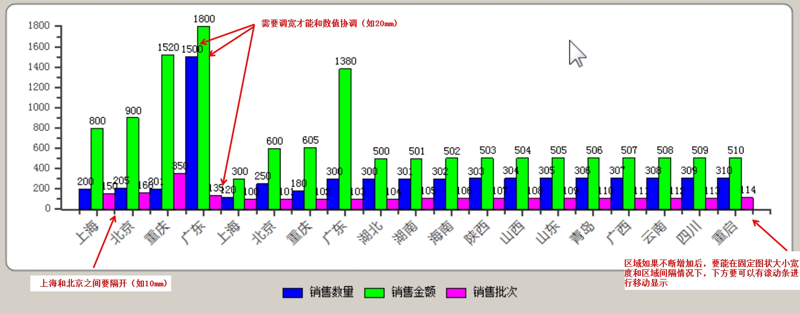

老师好,关于图表设计,现在在老师的指导和帮助文件下,有些收获。但是还不能按实际需求意图进行展现。现有几个需求,请老师帮完善下,谢谢!
1.不同图系如何指定宽度(如:销售数量要求图状宽度为30mm,销售金额宽度20mm,销售次数宽度为10mm)
2.不同区域之间固定宽度,并随区域的增加而能自动滚动(区域之间固定宽度9mm)
3.如何让各个图系图形图状(柱状图形)不要显示边框
4.生成显示的图表如何另存高清图片,并能在按钮(生成图片)代码指定固定文件夹,但是点击“生成图片”时弹出窗口,可以对图片名重新进行按需求修改命名

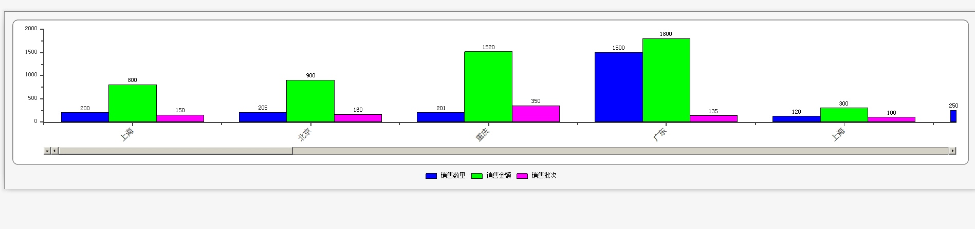

谢谢有点甜老师,第4个问题解决了。第1和第2问题可能我没描述情况,现附图,请再帮看看。(第2我按帮助设置图形的宽度,好像不起作用)
Series = Chart.SeriesList.Add() '增加第一个图系
Series.Text = "销售数量"
Series.X.DataField = "区域" 'X轴绑定到产品列
Series.Y.DataField = "销售数量" 'Y轴绑定到数量列
Series.DataLabelText = "{#YVAL}"  '数据标示
Series.DataLabelCompass = LabelCompassEnum.North '标示显示位置
Series.FillColor = Color.Blue '图状颜色填充
Chart.BarClusterWidth =400 '图形宽度
  发帖心情 Post By:2019/1/27 15:01:00 [只看该作者]
比如
Chart.BarClusterWidth = 50
比如
Dim gd As C1Chart.C1Chart = Chart.BaseControl
gd.ChartArea.AxisX.ScrollBar.min = 0
gd.ChartArea.AxisX.ScrollBar.max = Tables("表A").Rows.count
gd.ChartArea.AxisX.ScrollBar.Scale = 10 / Tables("表A").Rows.count
gd.ChartArea.AxisX.ScrollBar.Visible = True            '图表加滚动条
工匠
等级:二尾狐 帖子:556 积分:5121 威望:0 精华:0 注册:2017/4/20 11:08:00
  发帖心情 Post By:2019/1/27 15:44:00 [只看该作者]
谢谢有点甜老师,基本符合需求了,遗憾的是有了滚动条能显示完整后,另存的图片却是只有部分图形,请再帮看看,如何导出完整的图表,万分感谢!
