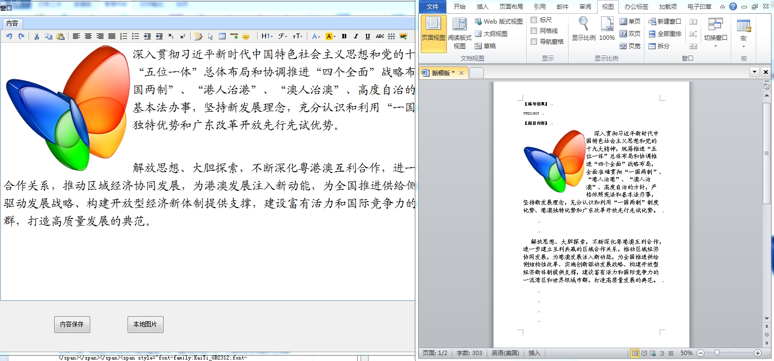

老师好!
请教如何把HTML编辑器里的图文内容按照原格式,单个或批量预览、打印。
我按照老师以前在论坛里的提示,先做了一个  “原始模板.html”  文件;然后点击窗口按钮,用编辑器的图文代码替换 “原始模板.html”中的特定字符,并另存为“新模板.doc”。
但是,替换后是乱码,指定编码后也没有起作用;另外,编辑器中的图片路径是不是也要改一下?
谢谢!

word文档是一种独特的格式,不能像普通文本文件一样直接写入数据的。参考:
Dim s As String = FileSys.ReadAllText(ProjectPath & "初始模板.html")
Dim r As Row = Tables("通知单").Current
s.Replace("(绑定编号)",r("编号") ).Replace("(绑定html_内容)",r("html_内容"))
Dim sw As new io.StreamWriter(ProjectPath & "新模板.doc", False, system.text.Encoding.GetEncoding("utf-8"))
sw.WriteLine(s)
sw.Flush()
sw.Close()

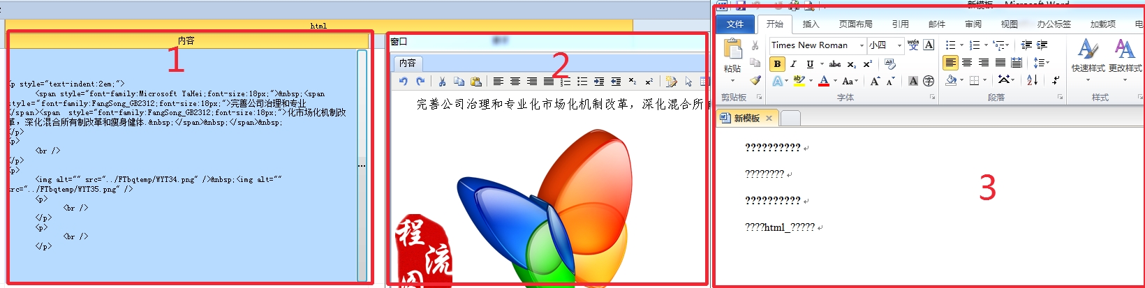

我试了一下,Word打开后还是乱码。
按说替换的是单元格中的HTML代码,为什么Word中只替换了很少的字符,而且还是乱码。(指定“utf-8“或“gb2312”编码都不行)
另外,HTML中的图片怎样粘贴到Word文件中?
下图中:
 红框1:是替换到Word中的html代码;
 红框2:html编辑器的内容显示效果;
 红框3:Word的显示效果。

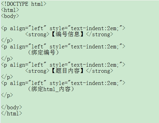

文件【初始模板.html】的编码有问题,请使用uft-8保存。网页尽量不要使用记事本进行编辑,网上随便下载一个编辑器都比记事本好用

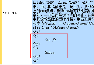

2、文本中有多个空行,我添加了清除空段落的代码,为什么没起作用?

这种方式是虽然保存的的是doc的扩展名,实际上保存的还是文本文件,而不是真正的word文档。所以是木有办法使用word vba来控制这个文档内容的。
建议在保存html到单元格的时候就把后面多余的P和br标签去掉

2、模板
<p align="left" style="text-indent:0em;">
 <strong>【编号信息】</strong>
</p>
 (绑定编号)
</p>
 <strong>【题目内容】</strong>
</p>
 (绑定html_内容)
</p>
