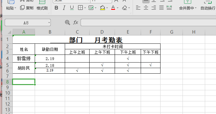

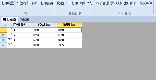

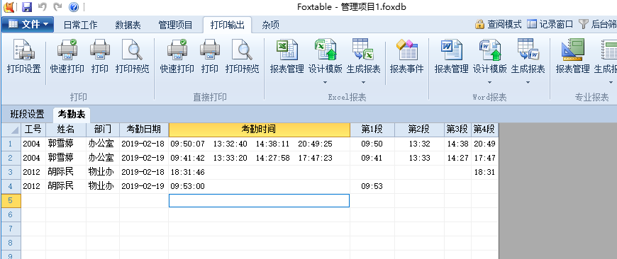

如图所示可以通过分析考勤时间得到四段时间  再将这四段时间与班段设置这张表的时间相比较   如果不在该时间段内  就会被画勾
怎样设计才能得到想要的报表

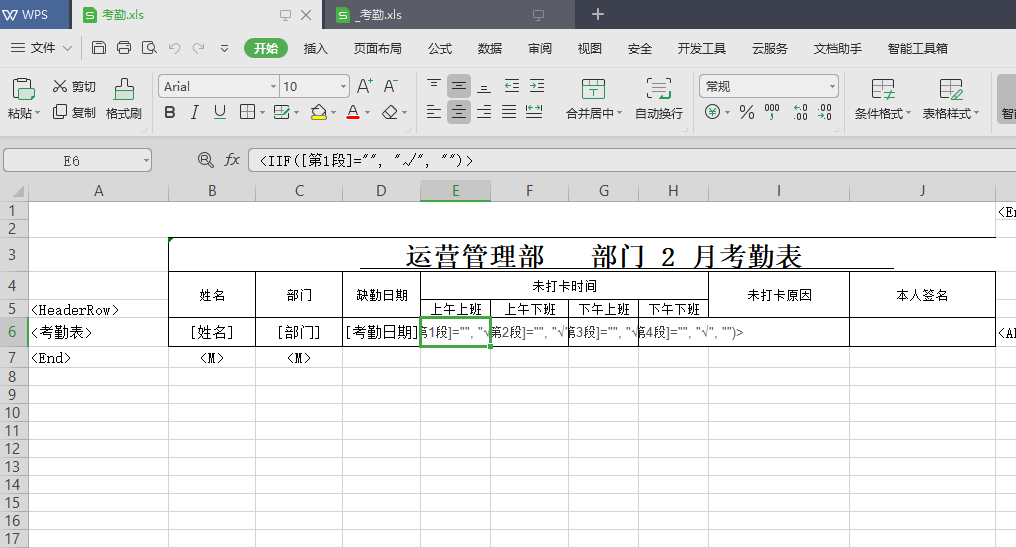

你在报表那里直接判断是不是空值,不就行了?如
<iif(cstr([第1段])="", "叉", "勾">

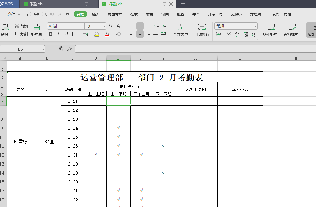

老师  按照您的方法已经实现可以打钩的功能了   现在有些问题想优化一下,该怎么实现呢
问题1:怎么可以将一行都没化勾的行去掉,一行都没画勾证明当天考勤没问题  如果自己删还很麻烦
问题2:考勤机是有记录就会记录  无记录没记录  就会出现一个问题,加入一个人出差2天。考勤机就不会记录,就无法记录出来,怎么可以通过筛选想要的日期的来判断,求指点,谢谢老师
  发帖心情 Post By:2019/2/25 20:13:00 [只看该作者]
1、先筛选掉,在输出报表,如:
tables("考勤表").filter = "第1段 is null or 第2段 is null or ....."
