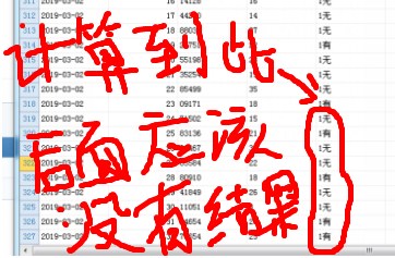

大神,下载代码该如何改?表事件运算代码识别不了表的最后行,运算结果错误!

没看懂。哪个表什么代码有问题?

  发帖心情 Post By:2019/3/2 17:24:00 [只看该作者]
如图

图片点击可在新窗口打开查看如图
  发帖心情 Post By:2019/3/2 17:42:00 [只看该作者]
还是没看懂。现在返回什么结果?实际上需要什么结果?

  发帖心情 Post By:2019/3/2 17:55:00 [只看该作者]
现在的结果如截图,但代码是计算到表的倒数第10行的,表的倒数9行没结果的。详见表事件代码
  发帖心情 Post By:2019/3/3 10:28:00 [只看该作者]
这个意思?

  发帖心情 Post By:2019/3/3 10:40:00 [只看该作者]
如何改下载代码,事件代码不改动可以正常运算?表事件代码还有很多,一一改动很麻烦
