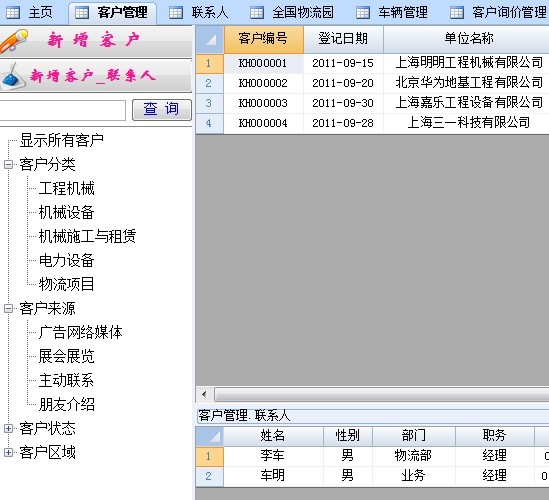

如何写代码实现所需要?  发帖心情 Post By:2011/9/30 15:01:00 [只看该作者]
比如:点显示所有客户,在客户管理表中显示所有客户;点击客户分类下的工程机械,显示工程机械类的所有客户;点击客户来源下的广告网络媒体显示相关所有客户。
Dim Value()As String
Value = e.Node.FullPath.Split("\")
Select Case e.Node.Level
    Case 0
        Tables("客户管理").Filter = " & Value(0) & "'"
    Case 1
        Tables("客户管理").Filter ="[客户分类] = '" & Value(1) & "'"
    Case 2
        Tables("客户管理").Filter ="[客户来源] = '" & Value(2) & "'"
   Case 3
        Tables("客户管理").Filter ="[客户状态] = '" & Value(2) & "'"
   Case 4
        Tables("客户管理").Filter ="[客户区域] = '" & Value(2) & "'"
End Select
以上代码实现不了,不知道如何写?求助各位了,谢谢!

  发帖心情 Post By:2011/9/30 15:08:00 [只看该作者]
这样就行了:
    Case 0
        Tables("客户管理").Filter = ""
    Case 1
        Tables("客户管理").Filter ="[" & e.Node.ParentNode.Text  & "] = '" & e.Node.Text & "'"
End Select

但不明白意思?能不能解释一下呀?
  发帖心情 Post By:2011/9/30 16:54:00 [只看该作者]
e.node.parent.text获得选定节点的父节点内容,假定你选定的“客户分类\机械设备”这个节点,那么:
合成的结果就是:
Tables("客户管理").Filter ="[客户分类] = '机械设备'"
