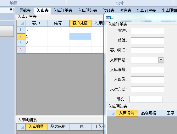

导航表窗口中,点击进入“入库表”,在右边的控件区,“修改订单”按钮,代码是 Forms("录入窗口").Open()
现,在“入库订单表”中点选第二行,再点击右侧的“修改订单”按钮,却进入了第一行的“录入窗口”界面,而非选中的第二行,这个不知道哪里出现问题了,求大师指正,谢谢!

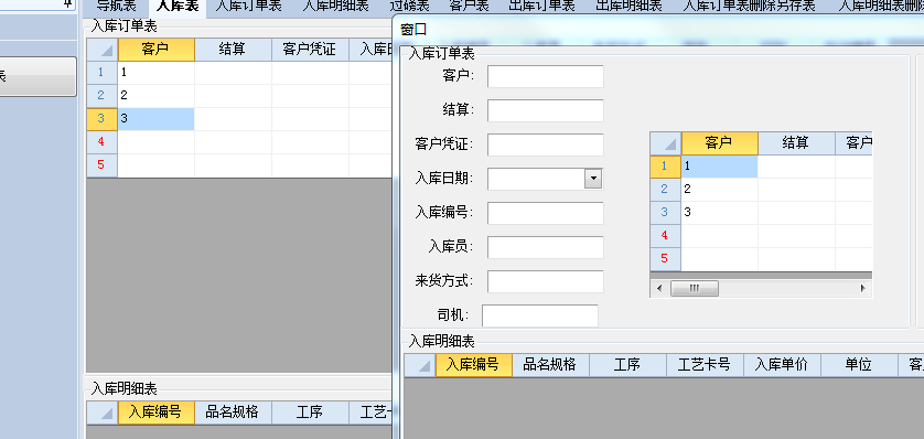

方法一:和主表联动
http://www.foxtable.com/webhelp/scr/2631.htm
方法二:你录入窗口,直接绑定窗口表,如
入库表窗口_入库订单表.客户
入库表窗口_入库订单表.结算
等...

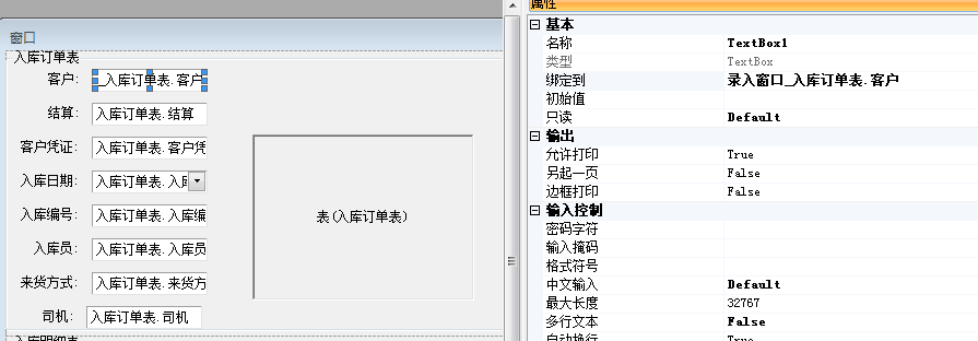

“录入窗口”中的左上角的客户控件绑定到“入库订单表.客户”,结果却是内容为空:
[此贴子已经被作者于2019/4/30 9:52:21编辑过]
fengwenliuyan
等级:四尾狐 帖子:904 积分:8363 威望:0 精华:0 注册:2012/10/19 13:55:00
回复:(有点甜)入库表窗口_入库订单表.客户  发帖心情 Post By:2019/3/6 23:41:00 [只看该作者]
由于将要绑定的这个副本表“入库表窗口_入库订单表”,本身就是模拟建的,所以绑定属性栏没有这一项,不知道应该怎么绑定,是要在窗口事件的afterload事件中修改关联表生成条件吗?

回复:(有点甜)方法一:和主表联动 http:/...  发帖心情 Post By:2019/3/6 23:48:00 [只看该作者]
我也尝试过用第一种方法“和主表联动”,但是结果还是一样:

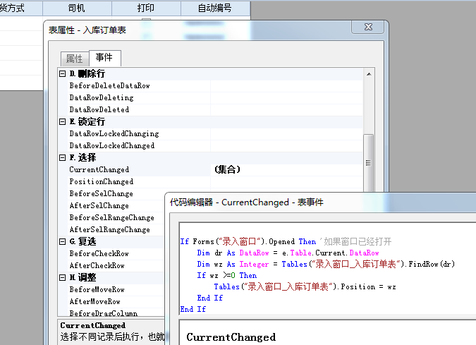

  发帖心情 Post By:2019/3/7 8:52:00 [只看该作者]
改成这样啊,红色是主表的名称啊
Dim dr As DataRow = e.Table.Current.DataRow
Dim wz As Integer = Tables("表A").FindRow(dr)
If wz >=0 Then
      Tables("表A").Position = wz
