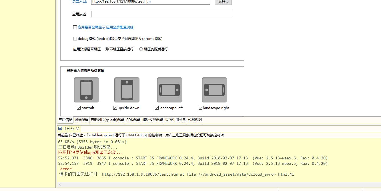

回复:(有点甜)1、如果你要打包网页(用foxtable做的...  发帖心情 Post By:2019/3/15 13:56:00 [只看该作者]
请问老师·这是什么情况呢
  发帖心情 Post By:2019/3/15 15:22:00 [只看该作者]
重新搭建一个空白的网站,在你手机浏览器输入 http://192.168.1.9/ 能否访问进去?如果不能,请关闭你电脑上的防火墙,并把手机和电脑连在同一wifi下。

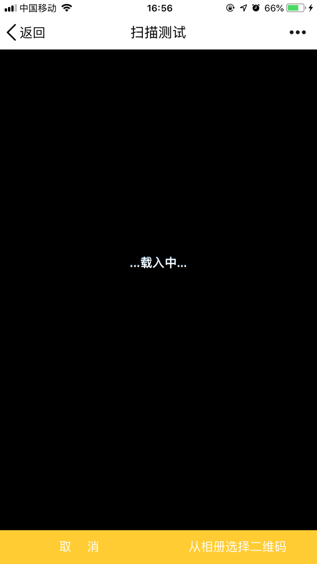

回复:(有点甜) 重新搭建一个空白的网站,在...  发帖心情 Post By:2019/3/15 16:58:00 [只看该作者]
s上面的没有问题了·最好出现的怎么是·黑屏幕呢·
请问老师
这是咋回事呢·
  发帖心情 Post By:2019/3/15 17:09:00 [只看该作者]
1、不是在浏览器那里测试的,是在hbuilder的app那里测试的。
2、看看你huiblder那里报什么错没有。
