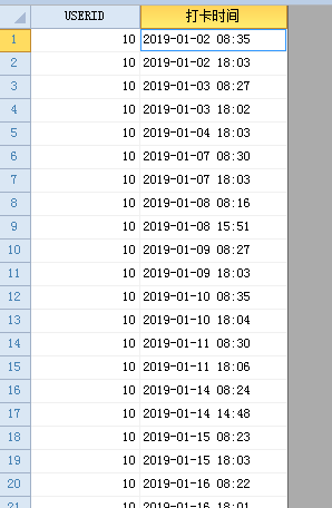

[求助]考勤问题  发帖心情 Post By:2019/4/4 13:56:00 [只看该作者]
图片点击可在新窗口打开查看 (图1)
图片点击可在新窗口打开查看 (图2)
说明:
1,删除原始数据中重复打卡记录(一天只取上午最早的一次 下午最晚的一次)。
2,将结果通过报表生成图2 的要求,或填充到新的foxtable表中。
请求帮助 或 有比这个更合理的方法。谢谢~!
  发帖心情 Post By:2019/4/4 17:05:00 [只看该作者]
原始数据尽量不要删除;你额外生成一个统计表即可。
比如分组统计,按照姓名、id、日,然后统计最早时间和最晚时间,即可。
http://www.foxtable.com/webhelp/scr/1626.htm

  发帖心情 Post By:2019/4/8 9:10:00 [只看该作者]
图片点击可在新窗口打开查看点击浏览该文件:考勤.table
上传了 谢谢~
  发帖心情 Post By:2019/4/8 9:43:00 [只看该作者]
参考代码
Dim g As New sqlGroupTableBuilder("统计表1", "表C")
g.Groups.AddDef("编号")
g.Groups.Addexp("打卡时间", "format(打卡时间, 'yyyy-MM-dd')")
g.Totals.Adddef("打卡时间", AggregateEnum.max, "最晚")
g.Totals.Adddef("打卡时间", AggregateEnum.min, "最早")
g.Build()
MainTable = Tables("统计表1")

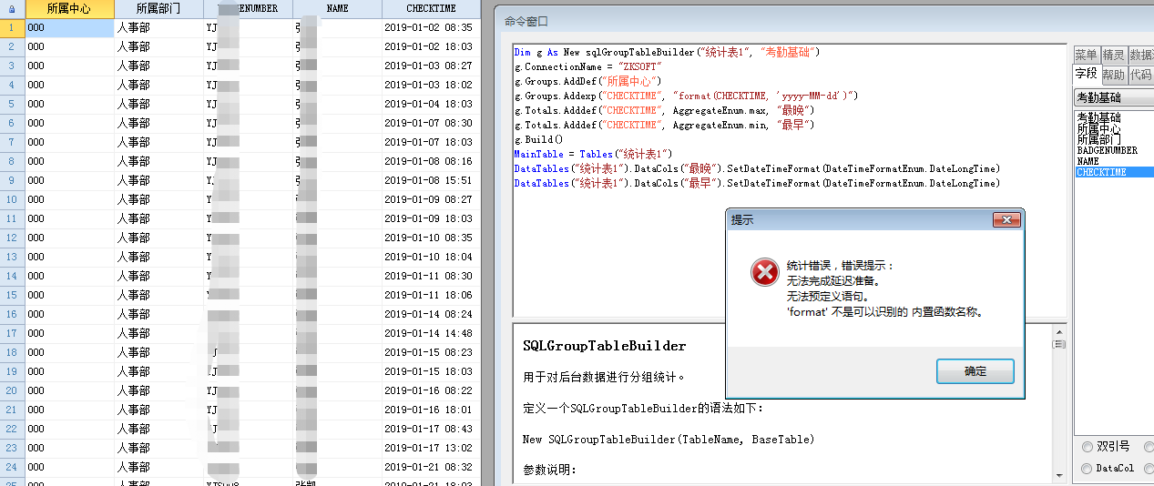

使用的 外部数据源 以上的考勤基础表是查询表 出现如图的错误!
  发帖心情 Post By:2019/4/30 16:35:00 [只看该作者]
sqlserver数据库,请改成
g.Groups.Addexp("打卡时间", "convert(varchar(10), 打卡时间, 120)")

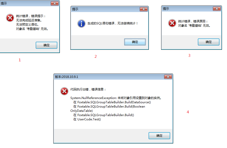

等级:童狐 帖子:293 积分:3530 威望:0 精华:0 注册:2017/12/20 15:51:00
  发帖心情 Post By:2019/4/30 16:42:00 [只看该作者]
Dim g As New sqlGroupTableBuilder("统计表1", "考勤基础")
///这行咋显示不出来!g.C 数据源是有的 论坛发不出来!
g.Groups.AddDef("所属中心")
g.Groups.Addexp("CHECKTIME", "convert(varchar(10),CHECKTIME,120)")
g.Totals.Adddef("CHECKTIME", AggregateEnum.max, "最晚")
g.Totals.Adddef("CHECKTIME", AggregateEnum.min, "最早")
g.Build()
DataTables("统计表1").DataCols("最晚").SetDateTimeFormat(DateTimeFormatEnum.DateLongTime)
DataTables("统计表1").DataCols("最早").SetDateTimeFormat(DateTimeFormatEnum.DateLongTime)
[此贴子已经被作者于2019/4/30 16:44:09编辑过]
  发帖心情 Post By:2019/4/30 16:47:00 [只看该作者]
你的数据库,没有 【考勤基础】 这个表。
