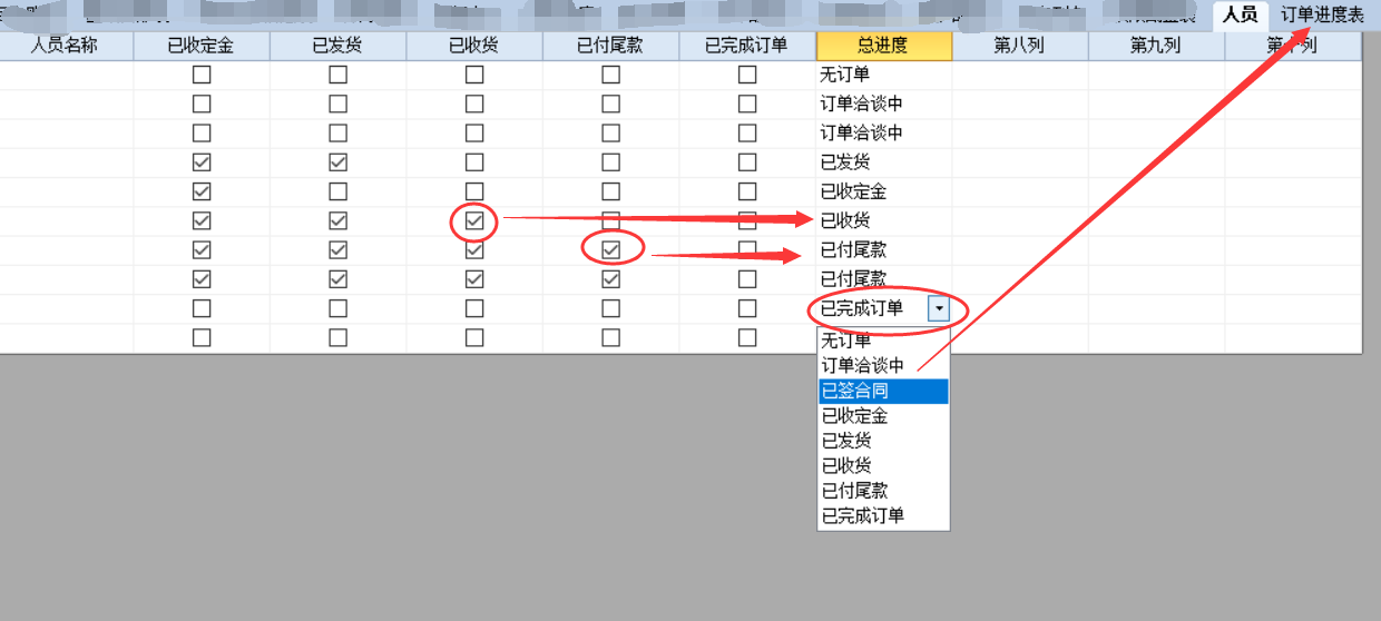

用户A,B,C,D,E 各自负责一个进度,工作流程是按 A,B,C,D,E 的顺序完成的(顺序不可逆), 加入权限控制已完成;需要实现:
“总进度”,是另一个进度表中读取的进度;
A未打勾前,“总进度”是其他选项, A一旦打勾(选择了),总进度就自动变成 A 打勾的进度了;
同理:
B一旦打勾(选择了),总进度就自动变成 B 打勾的进度了;
C一旦打勾(选择了),总进度就自动变成 C 打勾的进度了;
想图片解释,但无法上传图片。添加附件没反应。

[求助]读取其他列的进度并赋值给下拉的列。  发帖心情 Post By:2019/4/25 22:58:00 [只看该作者]
用户A,B,C,D,E 各自负责一个进度,工作流程是按 A,B,C,D,E 的顺序完成的(顺序不可逆), 加入权限控制已完成;需要实现以下功能:
“总进度”,是从“订单进度表”中读取的进度;A未打勾前,“总进度”是其他选项, A一旦打勾(选择了),总进度就自动变成 A 打勾的进度了;
同理:
如果有什么好方法,更优呢?

  发帖心情 Post By:2019/4/26 9:07:00 [只看该作者]
datacolchanged事件
Select Case e.DataCol.Name
    Case "已收定金","已发货","已收货",...自己补充完整
        If e.NewValue Then
            e.DataRow("总进度") = e.DataCol.Name
End Select

  发帖心情 Post By:2019/4/26 9:34:00 [只看该作者]
老师,如何避免误操作?
比如后面某一进度点错了,需要取消,取消后,进度变为前面环节已勾选的进度值。
谢谢老师。 买了软件后,继续学习基础教程。把基础打牢。
  发帖心情 Post By:2019/4/26 10:45:00 [只看该作者]
        If e.NewValue Then
            If e.DataCol.Name = "已收货"
                e.DataRow("总进度") = "已发货"
            ElseIf e.DataCol.Name = "已发货"
                e.DataRow("总进度") = "已收定金"
            ElseIf.....
End Select
