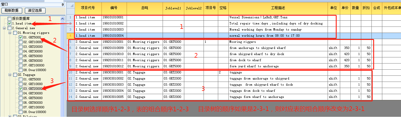

老师您好,想要实现这么一个功能,不知道怎么编程。
左侧开启复选框的目录树的窗口,然后选择不同的复选框,可以形成按照选择顺序依次组合数据,最后形成一个数据表
这种情况类似于标书的制作,分别把标书的各个部分的数据录入表中,分配相应的归类,然后根据归类生成目录树,目录树开启复选框之后,通过选择复选框来组合不同的内容,内容组合的顺序按照选择的顺序进行。查了好多帮助,不知道怎么能实现这种根据复选框的选择顺序来排列数据的方法
我尝试了各种组合,但是因为某种原因,导致最后生成的表顺序乱了
求大神指导一二
谢谢

老师您好,谢谢您的帮助。根据刚才的设想,我借助帮助文件写了一下代码
1.设置全局变量 Vars("qorder") = 1 ,存放选择目录树的顺序
2.表中增加“排序列“
3.排序类赋值 Vars("flag") =100 00 00 000

以上代码运行后,可以根据选择的复选框进行组合,但是却不能根据顺序组合,比如目录树选择顺序是1-3-2,表的的数据组合却是1-2-3
初步推测是 这段代码出了问题,For Each nd In trv.AllNodes,因为遍历事件是按照目录树从上往下的顺序来的,所以不管你怎么选择目录树,系统都会默认从上往下的顺序,不知道怎么修改才好,求大神支招...
不知道哪里的代码除了问题。

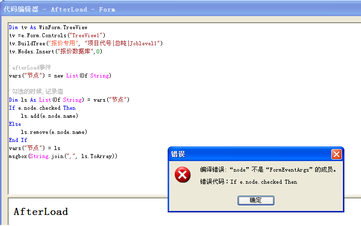

你勾选目录树的时候,记录值
afterLoad事件
vars("节点") = new List(Of String)
勾选的时候,记录值
Dim ls As List(Of string) = vars("节点")
If e.node.checked then
    ls.add(e.node.name)
    ls.remove(e.node.name)
vars("节点") = ls
msgbox(string.join(",", ls.toarray))
[此贴子已经被作者于2019/4/29 16:55:49编辑过]

老师您好,把这段代码放在窗口的afterload 事件,结果提示错误啊
  发帖心情 Post By:2019/4/30 9:23:00 [只看该作者]
勾选treeview的时候啊,AfterCheckNode事件啊。
