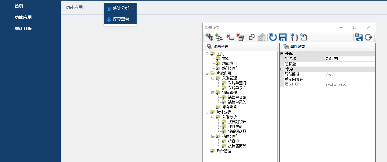

  我在看例子,发现做的路由没有完全在侧边栏显示出来,这个是怎么设置的?从我的理解只要做了路由侧边栏就会出来菜单的.

按我的了解是侧边栏的导航是根据路由来的,但是这张图片:
明明做了那么多路由,但是侧边栏没有出来,这个是怎么设置的?我看的是菜单权限的例子
  发帖心情 Post By:2019/5/10 9:49:00 [只看该作者]
1、每个路由单独设置
2、帮助文档认认真真看一下
左侧栏菜单其实是路由的子集,是路由的菜单化显示。其实单页面应用大部分情况下路由都是以菜单的形式调用的。
所以左栏菜单都需要在路由设置中编辑,一般左栏菜单中的分组对应二级路由组,左栏菜单的子菜单对应路由中的子路由。
左栏菜单一次可以显示一个路由组的菜单,会根据当前导航的路由自动切换到路由所在的路由组。

都是一路按照帮助在做例子的. 这个不合理呀,能不能利用属性控制,路由的展示和隐藏呀.

1、【左栏菜单一次可以显示一个路由组的菜单】
2、路由只能绑定使用。如果要全部显示,那你做在一个路由里面去啊

这个我了解了,还想问下,图片中统计分析明明没有下级菜单,但是现在点击却有了,是怎么设置的?
  发帖心情 Post By:2019/5/10 10:10:00 [只看该作者]
点击后重定向到另外一个组了
blackzhu
  发帖心情 Post By:2019/5/10 10:18:00 [只看该作者]
哦 是这个意思
