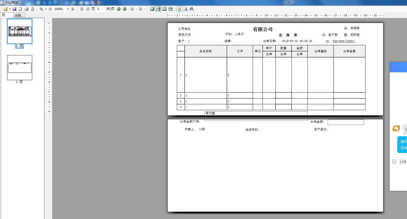

请问,这个上面这个打印窗口打印出来的内容,中间的“出库明细表”的边框能否固定啊?  发帖心情 Post By:2019/5/10 9:35:00 [只看该作者]
 打印测试如上:
单行行高变大后,表的边框却也变高了,
求:怎样调整成表的边框保持不变的?

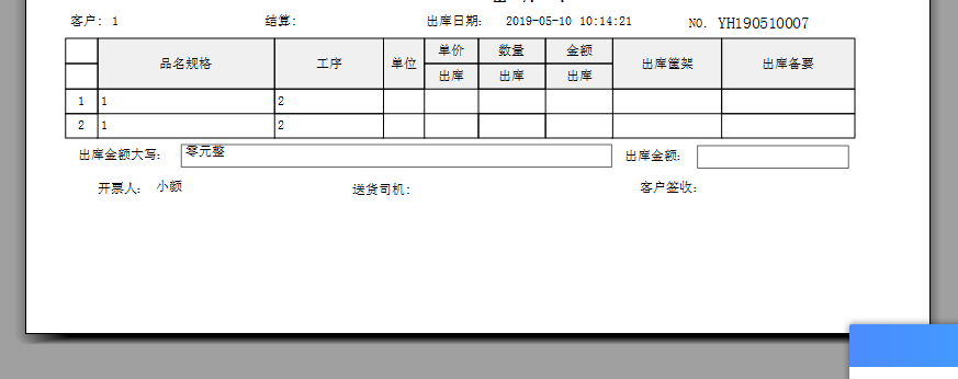

这是打印效果,边框似乎还是不能固定?

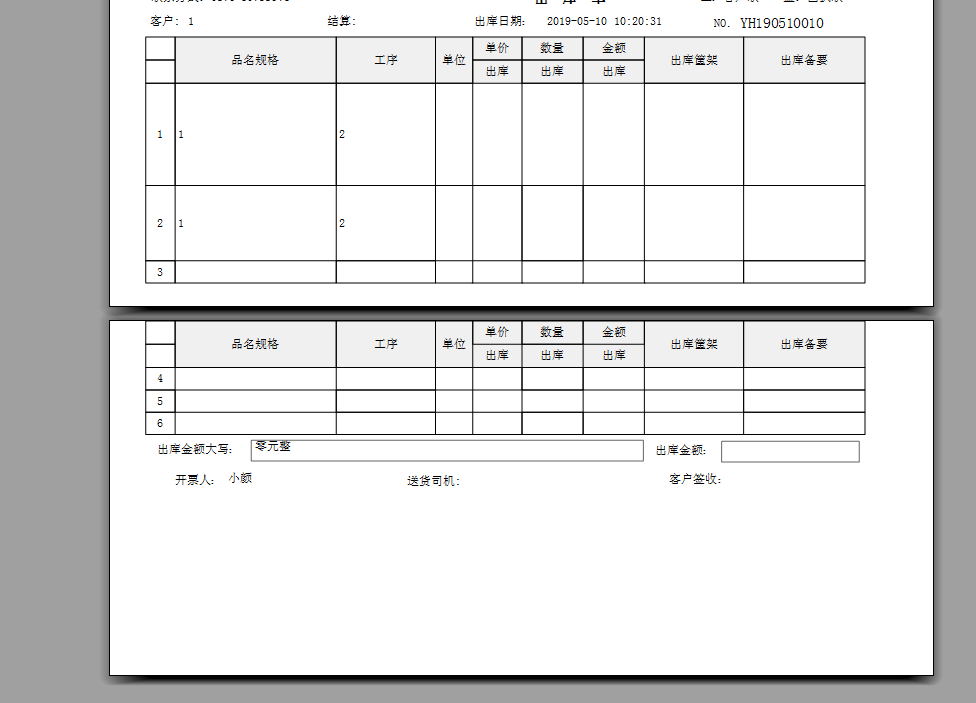

这是固定最少行数和最大行数为6时,打印框中拉大行高后的打印效果

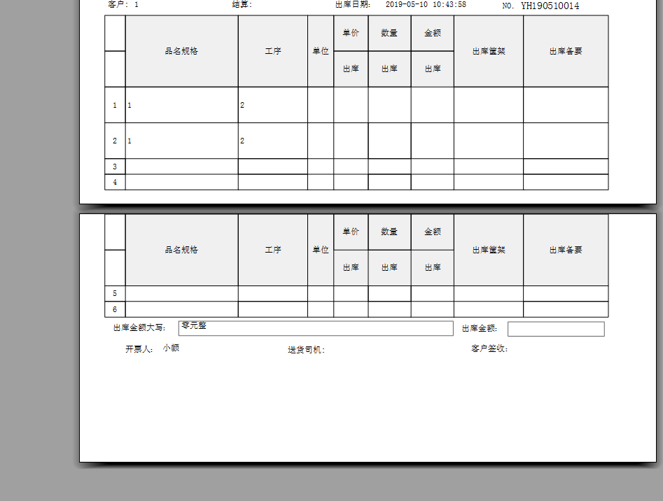

  发帖心情 Post By:2019/5/10 10:36:00 [只看该作者]
先设置行高,再生成打印。
Dim t = Tables("意和打印窗口_出库明细表").grid
For Each r As object In t.Rows
    r.height = 50
Dim doc As PrintDoc = e.Form.GernatePrintDoc()
fengwenliuyan
等级:四尾狐 帖子:904 积分:8363 威望:0 精华:0 注册:2012/10/19 13:55:00
回复:(有点甜)先设置行高,再生成打印。 ...  发帖心情 Post By:2019/5/10 10:47:00 [只看该作者]
只是固定了行高,对整体的表边框的固定,没有作用?
