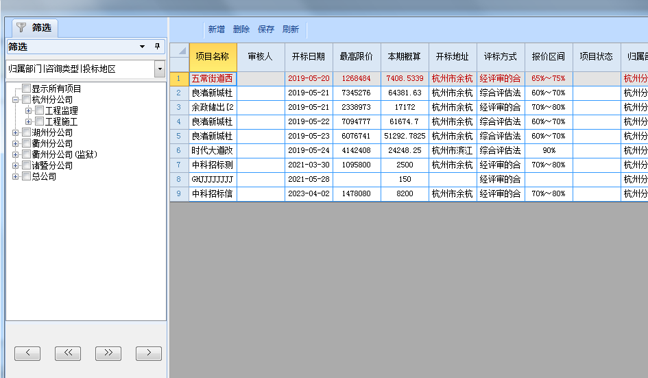

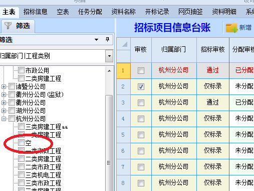

利用临时表进行分页加载及筛选树选择等功能基本达到要求,但现在有二个问题:
1、筛选树的空值没有筛选出来如何处理?如下图这个效果出不来
2、选择筛选树中“显示所有项目”的功能不起作用??
图片点击可在新窗口打开查看点击浏览该文件:目录树及加载.foxdb
如下图:

  发帖心情 Post By:2019/5/19 17:03:00 [只看该作者]
1、为空的,我测试没问题。请截图说明。
2、
