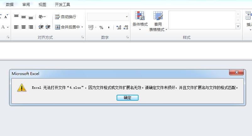

老师好。下面的代码完全是帮助文档中的,但如果将“设置筛选器”dlg.Filter= "Excel文件|*.xls" 中的“*.xls”改为“*.xlsx”后再在“命令窗口”执行导出,则导出后的文件打不开,提示如附图。
Dim dt As Table = Tables("订单")
Dim nms() As String = {"产品","客户","数量","单价","金额","日期"} '要导出的列名
Dim
caps() As String = {"产品名称","用户名称","数量","单价","金额","日期"} '对应的列标题
Dim
szs() As Integer = {100,100,80,80,80,120} '对应的列宽
Dim
Book As New XLS.Book '定义一个Excel工作簿
Dim
Sheet As XLS.Sheet = Book.Sheets(0) '引用工作簿的第一个工作表
Dim
st As XLS.Style = Book.NewStyle '日期列的显示格式
st
.Format = "yyyy-MM-dd"
For
c As Integer = 0 To nms.length -1
    Sheet(0, c).Value = caps(c)
'指定列标题
    Sheet.Cols(c).Width = szs(c)
'指定列宽
    If dt.Cols(nms(c)).IsDate Then '
如果是日期列
        Sheet.Cols(c).Style = st '
设置显示格式
For
r As Integer = 0 To dt.Rows.Count - 1 '填入数据
    For c As Integer = 0 To nms.length -1
        Sheet(r +1, c).Value = dt.rows(r)(nms(c))
Dim
dlg As New SaveFileDialog '定义一个新的SaveFileDialog
dlg
.Filter= "Excel文件|*.xls" '设置筛选器
If
dlg.ShowDialog = DialogResult.Ok Then
    Book.Save(dlg.FileName)
    Dim Proc As New Process
    Proc.File = dlg.FileName
    Proc.Start()
End
If
  发帖心情 Post By:2019/5/10 18:47:00 [只看该作者]
用 XLS.Book 处理的文件,只能存放为 xls。
为什么一定要存储为xlsx?如果确实需要这个功能,用vba另存一下xls文件,如
Dim dlg As new OpenFileDialog
dlg.Filter = "excel|*.xls"
If dlg.ShowDialog = DialogResult.OK Then
    app.DisplayAlerts = False
    Dim Wb As MSExcel.Workbook = App.WorkBooks.Open(dlg.FileName)
    Wb.SaveAs(Filename:=dlg.FileName, FileFormat:=MSExcel.XlFileFormat.xlExcel9795)
    wb.close
    app.quit
