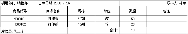

我目前要的功能是这样的:
打开excel报表-》设计模板-》新建模板
这个时候会打开excel设计器,我选中刚刚录入的两条进货记录,比如
包括:商品代码,商品名称,规格,单位,数量这几个字段,我在设计器里设计后,能达到如下的效果:
图片点击可在新窗口打开查看即类似你上面让我参考的那个表格的效果。
但是我现在需要的是如何能在一页纸里打印另外一份跟上面一模一样的内容?
我试过另外做一个跟上面一模一样的模板,希望能打印跟上面同样的内容。但是因为两个模板读取表记录会产生相互干扰的现象所以不能完成。
不知道有没有办法让同样的两个一模一样的模板不产生干扰?我试过上一个模板结束后用<end>标记和其他标记,都不行,我不知道有没有哪个标记或者办法可以让两个一模一样的模板不干扰?
即同一张纸出现如下的效果即可:
