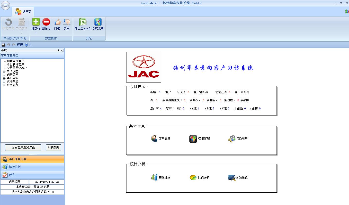

系统做好后  放在不同的电脑上 出现了 显示问题
我测试系统的电脑都是1440x900的   而各终端电脑的分辨率都不同 导致有的地方显示不出来
例如: 1440x900 的显示情况

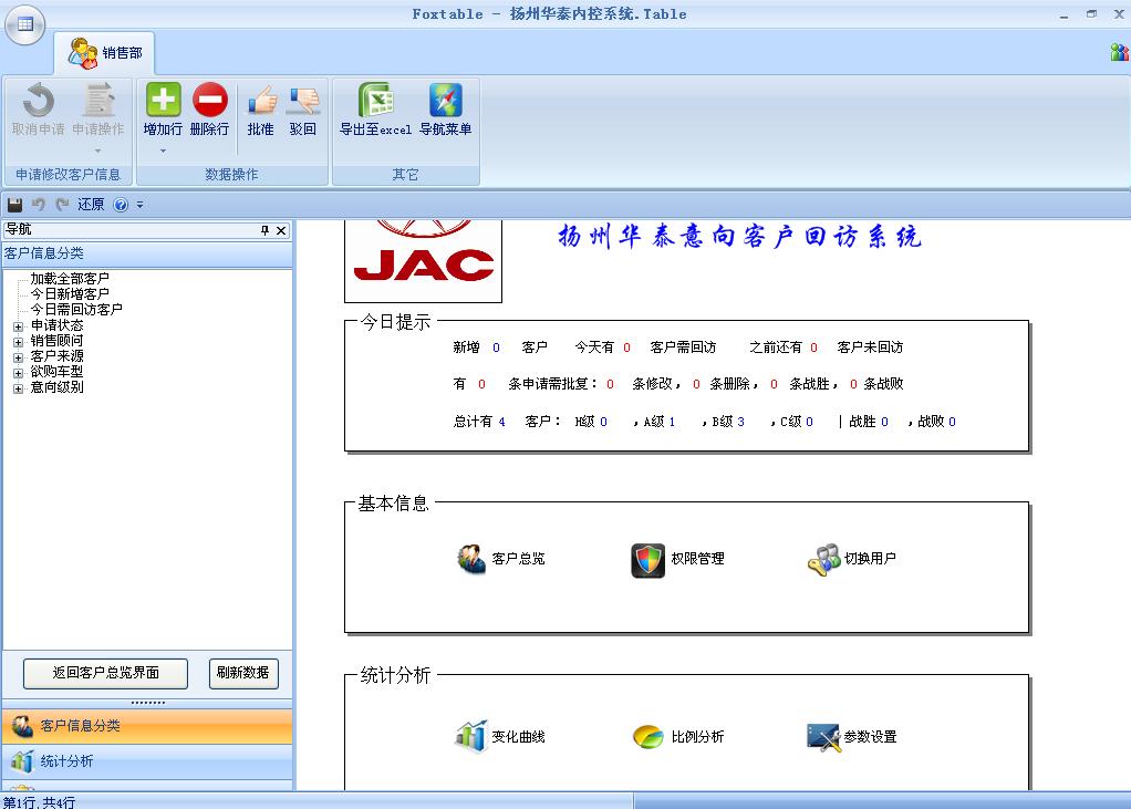

这个是1024x768的显示情况
很明显 有些东西看不到   请问如何解决??

用控件锚定也不行吗。。??

这是窗口大小的问题 和控件有关系?
我看了下  有锚定的 控件都是 top left
停靠为 none
[此贴子已经被作者于2011-10-15 12:16:29编辑过]

控件锚定后,可随窗口变化。。

锚定

默认是锚定左和上。。。你要选右和下也锚定才行啊。。
http://www.foxtable.com/help/index.html?n=0040.htm
