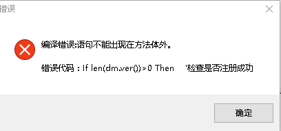

Public files As New List(Of String)
Public dirs As New List(Of String)
Public dm As Object  = createobject("dm.dmsoft")'创建对象
'If len(dm.ver())>0 Then    '检查是否注册成功
'Else
    'MsgBox("大漠注册失败")
'End If
Public dm_ret_P  As  String   =  dm.SetPath("C:\dnf_pm")'设置全局路径
Public dm_ret_D As     String =  dm.SetDict(0, "dm_soft.txt")'创建字库
放在全局代码中出错啊!
怎样才能把这个句子写进去,只要一打开项目就知道注册是否成功
[此贴子已经被作者于2019/5/21 10:08:40编辑过]
  发帖心情 Post By:2019/5/21 10:25:00 [只看该作者]
全局代码
Public dm As Object
其余代码,请写到afterOpenProject事件去
