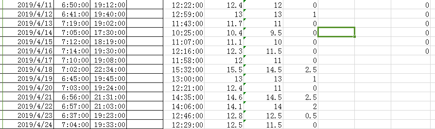

谢谢,能计算了,再请教一下,在EXCEL中用FLOOR函数可实现小数后第一位数大于等于5安0.5计,小于5安0计,Foxtable怎样实现这一效果?

图上第2、3列数字是打卡的上下班时间,第五列数据是直接用下班时间减上班时间得出当天工作时间,现际上以8点起计早于8点安8点,迟于8点安实计,超过12小时后才计加班工资,但不足半小时的不计,大于半小时才安0.5计,应怎样计算这小数后的取舍,它不是四舍五入。
