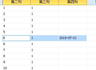

各位老师:我做了一个窗口,在窗口中有一个插入行按钮,代码为在当前行下插入一行,并给新插入行赋值。有一个文本框,我想要的效果是:在文本框中输入值后,譬如6,那么原来的第二列的6变成7,7变成8。。。借鉴了流水帐的例子,在表A中增加了代码,但总是自动退出!
照片如下:

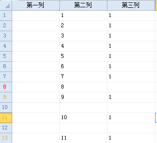

   但按照二楼的代码输入后,第二行是变了,但当前行下的所有有序号的行没有自动加上1!
   如下图:我在第7行下插入了一行(红色的一行是我新插入的),当前行的第二列变成了8,但当前行的所有以下行有数值的:如原来的8、9、10没有自动加上1,变成9、10、11等。
  我想要的效果是:当插入新行后,插入行下的所有第二列有数值的行,均加上1,没有数值的行不加,如下图:
  谢谢老师!
