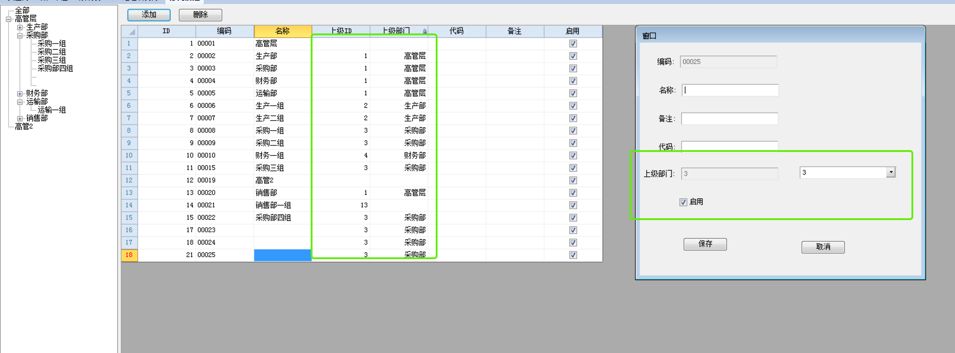

在列表里,通过后面的值显示对应的名称是通过数据字典来实现的。 但是在窗体里面如何实现。 窗体里面一个文本框,绑定的是表中的 上级部门 ,但是仍然显示 上级ID 请问这种文本 映射显示 应该如何实现。 根据值显示名称。 而且这个是一个表。自己是通过自己的表来映射的。

右侧的 combobox1 这个控件,我已经绑定了 数据表 显示列 取值列 下拉能显示的是汉字, 但是选中后显示的仍然是ID 数字 请问这种应该怎么解决。

combobox  发帖心情 Post By:2019/7/25 15:00:00 [只看该作者]
等级:超级版主 帖子:113757 积分:579352 威望:0 精华:9 注册:2015/6/24 9:21:00
  发帖心情 Post By:2019/7/25 15:10:00 [只看该作者]
没有其他办法,这种控件就是这样的。
或者不使用绑定,组合框值只能下拉和选择汉字,不用设置什么取值列,然后通过代码给表格的列查询到对应的编码值再赋值给单元格

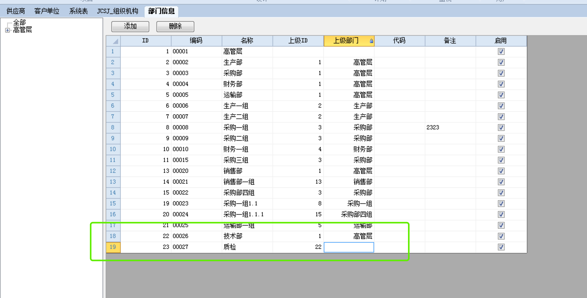

列表中,设定的 数据字典 根据id显示名称这里 刚添加了数据后,它不会显示,是不是应该添加个什么代码让他加载一下才行?
  发帖心情 Post By:2019/7/25 15:34:00 [只看该作者]
字典绑定的表数据必须加载完整,不然建议使用自定义录入窗口

如何重新加载字典  发帖心情 Post By:2019/8/2 14:49:00 [只看该作者]
那这里如何重新加载字段数据让他能正常显示呢? “用自定义录入窗口”是什么意思,现在这个列表是不允许录入数据的,我都是通过一个编辑窗口来录入数据的。
