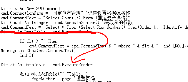

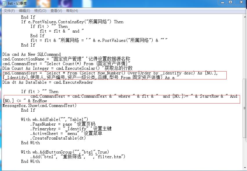

移动开发中的list进行了分页显示 利用filter进行数据筛选查找 然后显示到list中 结果怎么也无法进行筛选 而是把所有的数据都显示出来了 怎么解决?  发帖心情 Post By:2019/7/26 11:17:00 [只看该作者]
红色部分代码 自查 没有任何运行提示  麻烦看看是否有误   谢谢!

回复:(有点蓝)[upload=png,1.png]UploadFile/2019-...  发帖心情 Post By:2019/7/26 11:57:00 [只看该作者]
运行时候弹出的提示
系定义筛选使用部门值的代码:
If e.PostValues.ContainsKey("使用部门") Then
            flt = "使用部门 = '" & e.PostValues("使用部门") & "'"
提示列名 使用部门 无效  上述代码是否有误呢?
等级:超级版主 帖子:113759 积分:579362 威望:0 精华:9 注册:2015/6/24 9:21:00
  发帖心情 Post By:2019/7/26 13:36:00 [只看该作者]
sql语句没有返回使用部门,补上

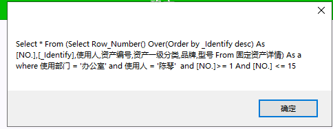

回复:(有点蓝)sql语句没有返回使用部门,补上  发帖心情 Post By:2019/7/26 14:12:00 [只看该作者]
在sql语句中补上了  使用部门  所属网络   但是实际中我不想在list中现实这两个内容  有没有办法不显示呢?
另外这个语句有点奇怪  张三在数据库里面有10条记录  结果筛选出来的就只有两个记录  为什么不能筛除全部记录呢?

回复:(有点蓝)参考:http://www.foxtable.com/mobi...  发帖心情 Post By:2019/7/27 17:35:00 [只看该作者]
显示列解决了
这个问题还是有点奇怪  张三在数据库里面有10条记录  结果筛选出来的就只有两个记录  为什么不能筛除全部记录呢?
麻烦有点蓝老师看看 是不是select语句有问题呢?
  发帖心情 Post By:2019/7/27 17:37:00 [只看该作者]
自己拿完整的sql语句到数据库里查,看条件是否正确
