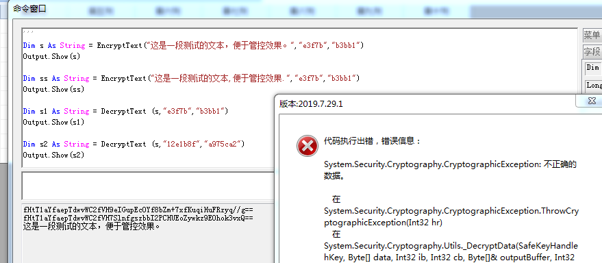

关于EncryptText 加密函数的疑惑,
使用EncryptText 和DecryptText 进行加解密的操作,发现对需加密的文本来说,仅仅只是加密了前四个字符,后面的字符没有被加密,如下面
使用  密匙1:e3f7b      密匙2:b3bb1
加密:这是一段测试的文本,便于管控效果。
EncryptText(这是一段测试的文本,便于管控效果。,"e3f7b","b3bb1"
得到加密后的字符串为:HYTlCim0V2Bv5Pt6R0Y0JwbjRxewr7YUVB/A0P9WJmokgS5nX28Wkg==
如果使用不同的密匙对上面加密后的字符串进行解密操作如:密匙1:12e1b8f     密匙2:a975ca2,得到的结果为:
????测试的文本,便于管控效果。
从上面情况来看,实际上文本加密函数,仅仅只是对前面四个字符进行了加密,后面的都没有加密,如果是这样的话,文本加密函数就失去了真正的作用,还请官方核实一下,该情况是否真的存在?
[此贴子已经被作者于2019/7/26 13:09:17编辑过]
  发帖心情 Post By:2019/7/26 13:54:00 [只看该作者]
我测试没有问题。第二个密钥解密会出错。而且我加密的字符串结果和您的也不一样。截图看看您的效果
  发帖心情 Post By:2019/7/26 14:00:00 [只看该作者]
从错误提示可以看出来,其实这个加解密底层使用的是.net提供的加解密功能,如果有问题整个.net程序界早就爆了

感谢有点蓝老师,是我输入代码是不小心造成的误解:
Dim A1 As String =e.Form.Controls("TextBox6").Value
Dim A2 As String =e.Form.Controls("TextBox2").Value
Dim A3 As String =e.Form.Controls("TextBox4").Value
If  e.Form.Controls("TextBox2").Value Is Nothing Or e.Form.Controls("TextBox4").Value Is Nothing  Then
    Dim Val2 As String = DecryptText(A1,2,A3) '解密     这里正确输入代码应该是:Dim Val2 As String = DecryptText(A1,A2,A3) '解密  加密阶段也是一样的漏掉了A
    e.Form.Controls("TextBox3").Value=Val2
