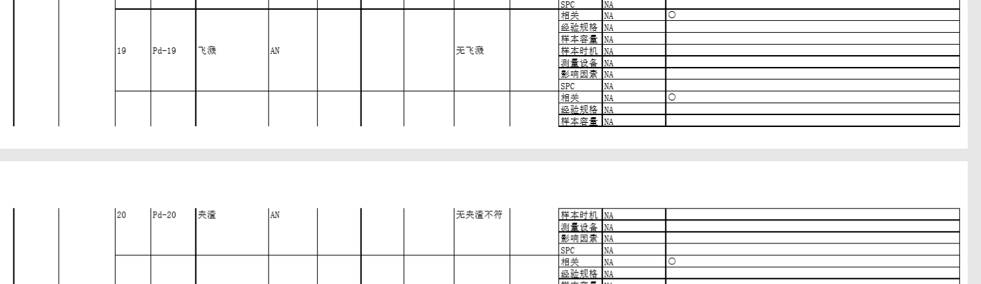

老师,我有两个问题:1.用模板写入导出的EXCEL表格能否禁止垂直分割?2.EXCEL内设置了自动行高,我能获取自动行高的值吗?
ra.SplitVertBehavior = prt.SplitBehaviorEnum.Never '禁止垂直分割

  发帖心情 Post By:2019/8/1 11:10:00 [只看该作者]
Sheet.Rows(20).PageBreak = True
老师,如何能得到20行?有些格子高度高些,有些低些,怎么取?给个思路就行~~~~

  发帖心情 Post By:2019/8/1 14:08:00 [只看该作者]
问题是行高是自动行高,不知道行高值,所以现在要获取当自动行高时,行高的值是多少?用哪个属性方法?

  发帖心情 Post By:2019/8/1 16:52:00 [只看该作者]
老师,这是写入数据时顺便取行高值,可是为什么只有前几行有行高,后几行行高一直是0呢?
For krid As Integer = 0 To 100
Rowsh2 = Rowsh2 + sheet.Rows(krid).Height
If krid < 20 AndAlso krid > 10 Then
MessageBox.Show(krid & "  当前行行高: " & sheet.Rows(krid).Height & "    总行高:" & Rowsh2)

我这是利用EXCEL模板,然后把数据写入EXCEL

可能是合并单元格的原因,试试使用vba取行高:http://www.foxtable.com/webhelp/topics/2121.htm

  发帖心情 Post By:2019/8/2 7:57:00 [只看该作者]
Dim Wb As MSExcel.WorkBook = App.WorkBooks.Open("D:\1.02基本资料AQ2019070006s-2019-08-02.xls")
Dim Ws As MSExcel.WorkSheet = Wb.WorkSheets("基本资料")
Dim Rg As MSExcel.Range '' = Ws.Range("A5")   '可指定任意单元格或单元格区
Dim Rowsh As Double = 0
For ih As Integer = 1 To 2200
    Rowsh  = Rowsh+ Ws.cells(ih).RowHeight
    If ih > 6 Then
        If Rowsh >= 3030 Then
            'MessageBox.Show(ih)
            Rg = Ws.cells(ih)
            App.DisplayAlerts = False   '加上此行可禁止弹出合并前的提示
            'Rg.UnMerge  '取消合并
            Rg.MergeCells = False  '用这种方式也可以取消
            Rowsh  = 0
Wb.save()
App.Quit
MessageBox.Show(100)
