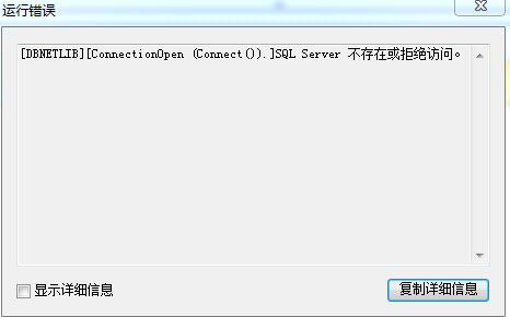

网络从断开到恢复,该错误提示框也关闭不掉,只能用任务管理器强制关闭狐表项目才行。

勾选显示你详细信息,看看是什么地方报错。

项目处于未响应状态,窗口错误信息的  详细信息 点击没反应,所以没法显示详细信息了。

还是没太明白咋处理啊(连接的是云服务器的sqlserver数据库)图片点击可在新窗口打开查看
我是先打开狐表已发布的项目,然后禁用了本地网络,就跳出来那个错误提示了,即使恢复本地网络,狐表项目也一直处于未响应状态了,那个错误提示窗口也关不掉(此时除非用任务管理器强制关闭项目才行)。谢谢
