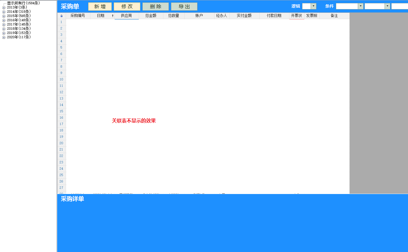

您好!我想问下:窗口中的表格绑定了关联表,当这个窗口关闭后,主窗口的关联表不会自动显示,请问怎么解决?

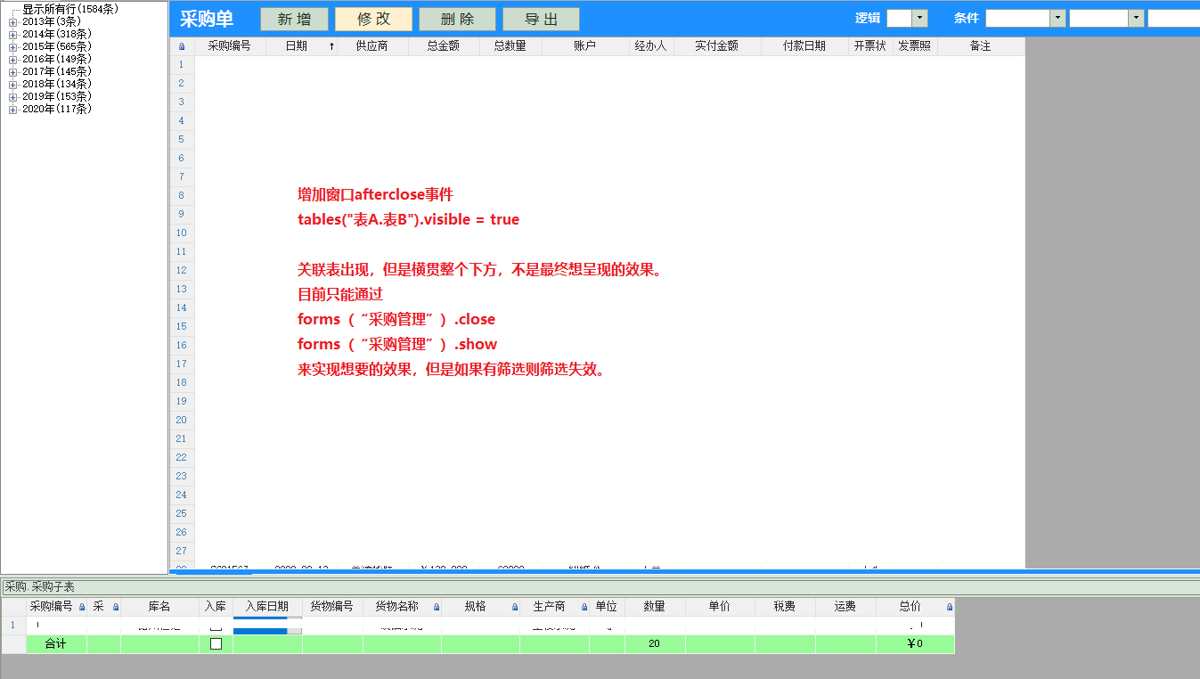

  发帖心情 Post By:2020/9/9 16:19:00 [只看该作者]
同样的问题,按照这个代码关联表的确显示出来了,但是不是窗体中关联表应该出现的位置出现的,而是直接出现在窗体的最下面,横跨整个窗体。
如何才能让其在应该出现的位置出现。

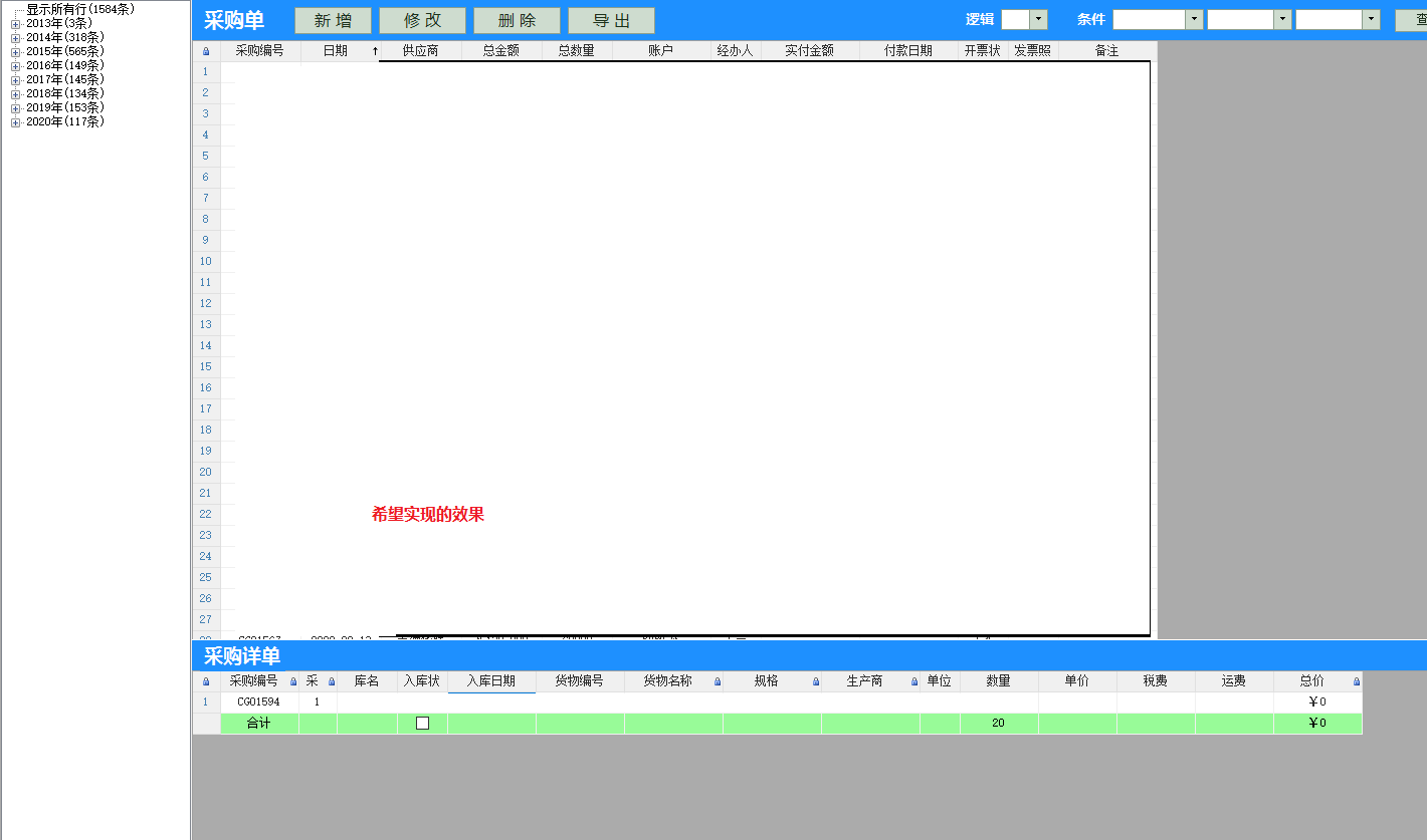

  发帖心情 Post By:2020/9/11 15:37:00 [只看该作者]
如图所示

  发帖心情 Post By:2020/9/11 15:42:00 [只看该作者]
关联表默认就是显示在下方的,这个才是应该出现的位置。您想它出现在什么位置?

  发帖心情 Post By:2020/9/11 16:06:00 [只看该作者]
这个没有办法控制,窗口里的表控件建议使用模拟关联吧http://www.foxtable.com/webhelp/topics/2222.htm
