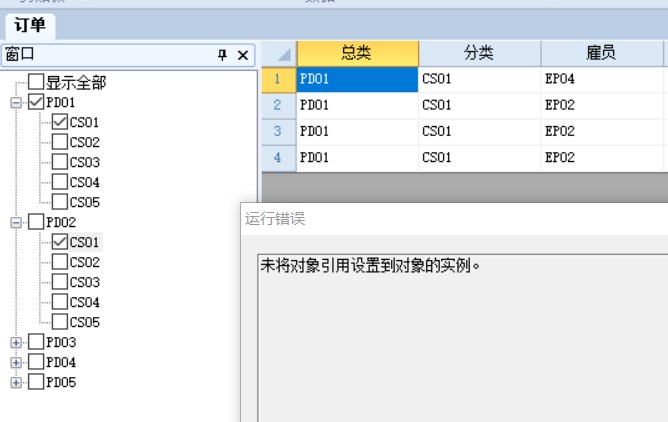

问题:
1)选一个总类下的分类,再选另一个总类下的分类,会报错。
2)反复点显示全部或是某个总类,会不时地出现√出现的不对的情况。
总是照猫画虎,基础还是不扎实,请高手帮忙看看。

谢谢。先勾选一个小分类,再去勾选另一个大类下的小分类,肯定会报错的。

如图。

谢谢蓝大师。按你的代码测了一下,能做到按需筛选了,但与我最初想法不太一致,看看能不能再完美些:
1)做不到选子节点时,父节点也要打个√。或点选父节点时其子节点全部打上√。当然这仅要求在外观上。
2)可以先选大类PD01,再去选第二个大类PD02下的CS01,但做不到先选PD01下的CS01再后选第二个大类PD02。当然操作时可以反过来操作能做到筛选目的。
3)可以同时选不同的大类,也可以同时选不同大类下的小类,还可以先选不同的大类再去选小类,但不能先选任一个小类,再去选别的大类,那样所有的小类会去选。

有道理。不过没有表达清楚,我是说现在还有这三个问题存在,不是要达成这三条。
  发帖心情 Post By:2019/8/30 11:28:00 [只看该作者]
去掉这段代码
            Select Case e.Node.Level
                Case 0
                    If nd.Nodes.Count > 0
                        For Each nd1 In nd.AllNodes
                            nd1.Checked = False
            End Select

ok,谢谢蓝大师
