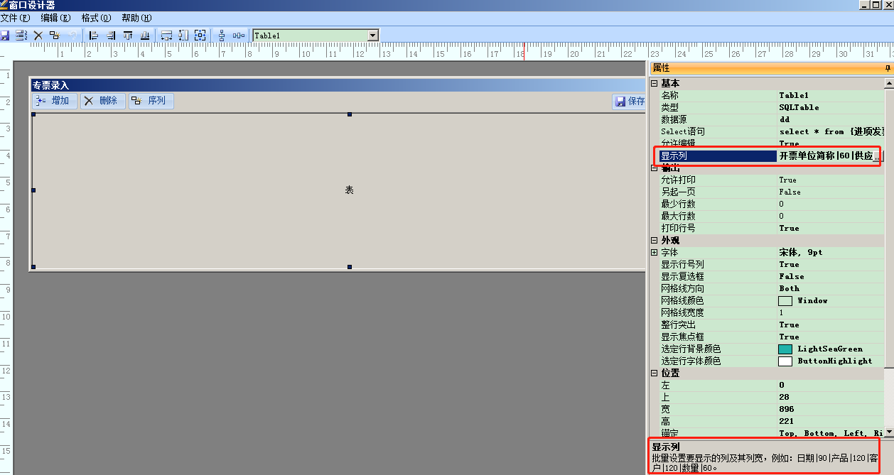

把 t.AutoAddNew = True 放在最后了还是不行,我把窗口表的设置也给你看下,红色框框的显示列是可以勾选的,但是在这个里面没有显示勾选的框框,只能手动输入,和这个会有关系吗?
我在很多类似于这种SQLtable表的显示列这一块都有这个问题,至今未解决,同样的这个自动增加行也是的

access数据库?是不是有人使用access打开了这个数据库。数据库处于打开状态,显示列是无法使用的。
做个实例发上来看看

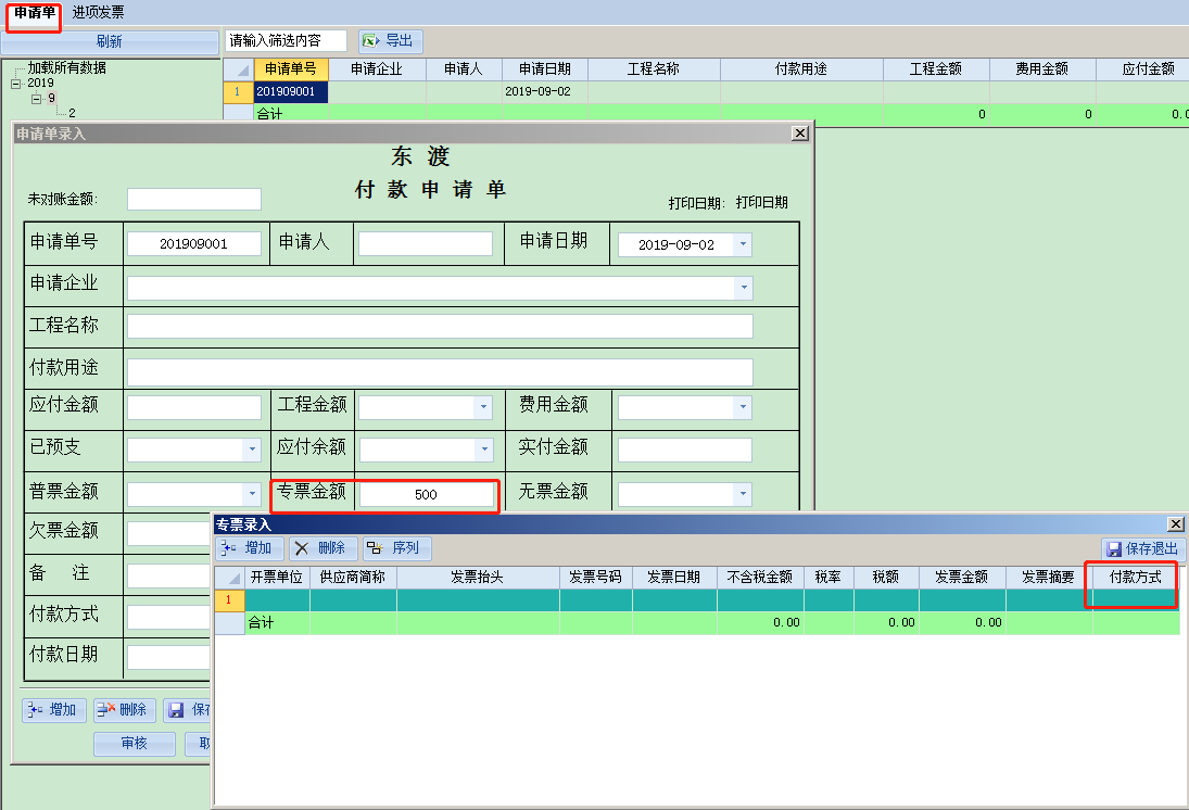

老师,我做了一个测试,有三个问题
1.项目带不开了,不知道啥原因,要按住CTRL
2.SQLtable的属性设置里面有个显示列可以显示所有列供选择的,怎么不显示这个了
2.自动增加行设置不起作用
见图
等级:超级版主 帖子:113730 积分:579211 威望:0 精华:9 注册:2015/6/24 9:21:00
  发帖心情 Post By:2019/9/3 11:07:00 [只看该作者]
1、数据库缺表引起的,比如user表
2、我测试没有问题,应该是使用access打开数据库了吧,关闭即可
3、这个是合计行的问题,取消合计行,或者自己写代码处理一下

3、这个是合计行的问题,取消合计行,或者自己写代码处理一下  →合计行我还是想用的,不想取消;如果我在最后一行输入数字,在编辑状态下按回车键是不会新增行的,除非不在编辑状态下按回车键下面的这段代码是可以新增行的,我是想在编辑状态下按下回车键以后就能新增行喔
  发帖心情 Post By:2019/9/4 15:11:00 [只看该作者]
KeyDownEdit事件自己写类似的代码
