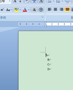

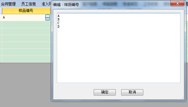

word报表换行对齐  发帖心情 Post By:2019/9/5 21:37:00 [只看该作者]
有一列使用了列表项目进行输入,如图1所示
生成word报表的时候,后面的行没有与第一行对齐,怎么弄?

  发帖心情 Post By:2019/9/6 8:16:00 [只看该作者]
生成word报表,从第二行开始,前面都有个空格,怎么去掉,可以直接word报表生成没有空格的?

  发帖心情 Post By:2019/9/6 22:14:00 [只看该作者]
只能这样,把回车符的值替换一下。
for each r as row in tables("表A").rows
    r("第一列") = r("第一列").replace(chr(10),"")
next
然后在模板[第一列]后面加一个回车

  发帖心情 Post By:2019/9/7 8:52:00 [只看该作者]
没有改什么东西,
在模板[第一列]后面加一个回车,然后保存,这个不会?
到命令窗口执行下面代码
next
