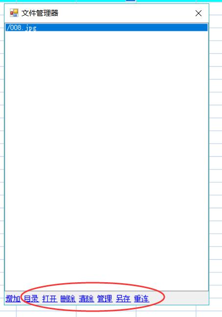

请问,如何在FTP界面中设置权限:
“普通用户组” 只显示 增加;
“管理员组”可显示全部;
“普通用户组”的 上传文件的用户 能显示删除 自己上传的文件;

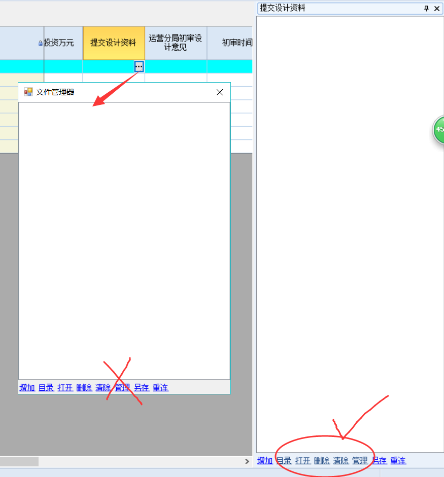

请问加在什么地方?
我加在项目事件的  AfterOpenProject事件中
用 普通用户登陆,没有效果,还是能看见所有的,删除,清除,管理等;
If User.Type <> UserTypeEnum.Developer   Then
Tables("表ABC").Cols("A列").OpenWindow()
Dim fl As WinForm.FileManager = Tables("表ABC").Cols("A列").FileManager
fl.DeleteCommand.Enabled = False
fl.ClearCommand.Enabled = False
fl.ManagerCommand.Enabled = False
fl.AddFolderCommand.Enabled = False
fl.OpenCommand.Enabled = False
end if

  发帖心情 Post By:2019/9/9 23:13:00 [只看该作者]
左边 点击 三个点  还是会弹出窗口; 且设置无效
右边,是有效果的,是灰色。无法使用;
如何让 点击左边 三个点, 不出现弹出窗口???
  发帖心情 Post By:2019/9/10 8:36:00 [只看该作者]
表CellButtonClick事件
e.Cancel = True
