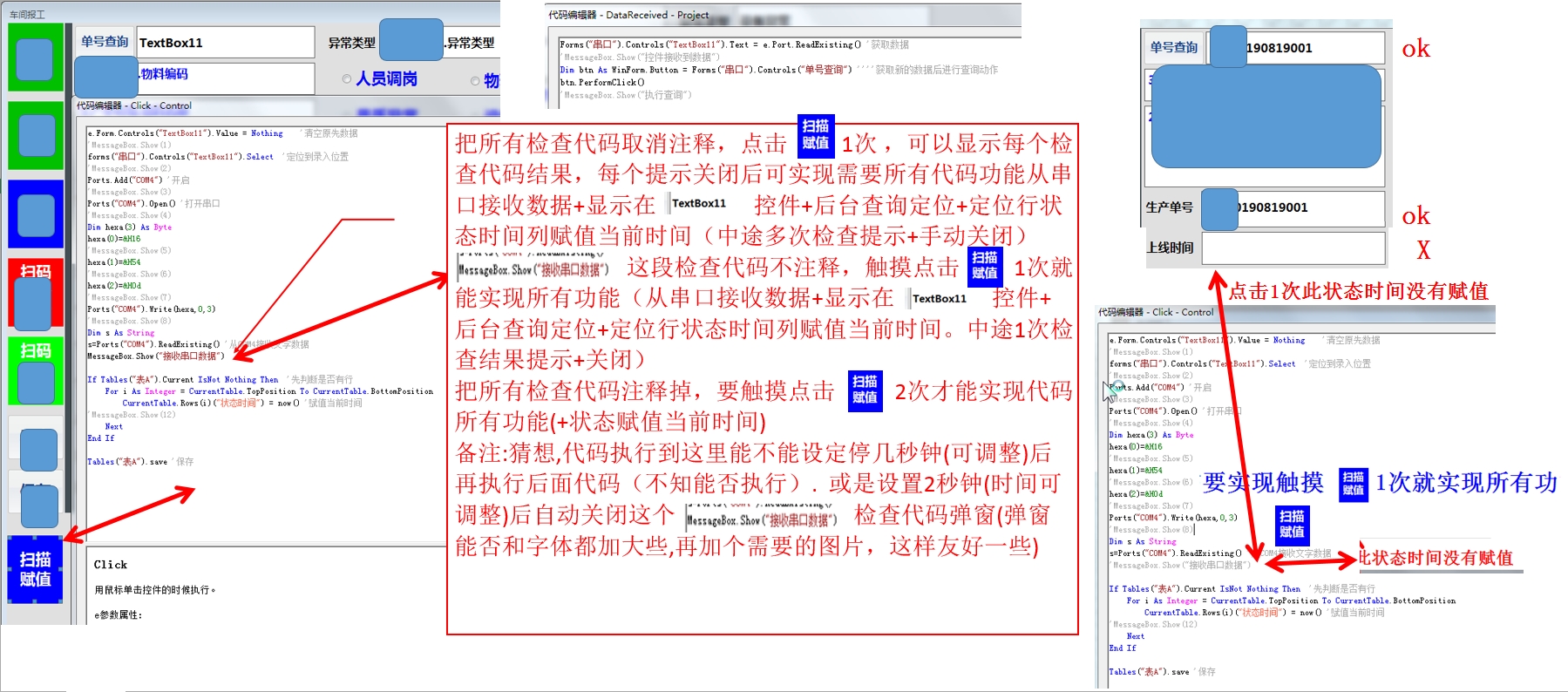

还需问题优化需求:在点击窗口 扫描赋值 按钮对准二维码扫描,点击1次就能对状态时间进行当前时间赋值,(现在需要点击2次,如果在设备监视器加代码:Forms("串口").Controls("TextBox11").Text = e.Port.ReadExisting() '获取数据,窗口扫描赋值按钮就不能加e.Form.Controls("TextBox11").Value = s ''代码,2个地方只能1个地方加获取显示代码,这2种方法任选1种都可以)

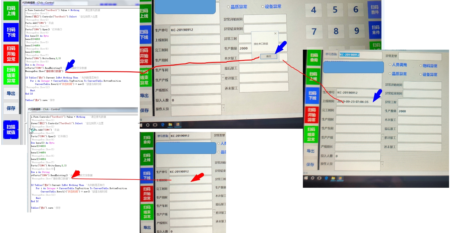

MessageBox.Show("接收串口数据")  '这里加上检查代码是否被执行,弹窗点确定后,就全部正常,点扫描赋值 按钮1次可以实现需求功能(所有代码有执行到)
备注:猜想,代码执行到这里能不能设定停几秒钟(可调整)后再执行后面代码.  或是设置2秒钟(可调整)后自动关闭这个代码执行检查弹窗(弹窗能否和字体都加大,再加个需要的图片)
'e.Form.Controls("TextBox11").Value = s  'TextBox11控件数据等于接收的数据(如果设备监视器加上读取显示接收数据代码后,这里不屏蔽,点击 扫描赋值按钮 对准二维码扫描 TextBox11控件无法显示接收数据,如果设备监视器代码屏蔽,需要点击  扫描赋值按钮 对准二维码扫描2次,TextBox11控件才能显示读取当前二维码数据,点击 扫描赋值按钮 对准二维码扫描 1次 ,TextBox11读取显示的还是上一次的扫码数据)

        CurrentTable.Rows(i)("状态时间") = now() '赋值当前时间(点击扫描赋值按钮 对准二维码扫描1次TextBox11可以显示接收数据,但是状态时间没有得到当前时间赋值,要需要点扫描赋值码按钮 对准二维码扫描 2次,状态时间才能得到当前时间赋值))

需要功能:需要触摸点击1次"扫描赋值"对准二维码扫描,实现从串口接收数据+接收的数据显示在textbox11控件+后台查询定位串口数据对应的表A生产单号+将定位的生产单号行状态时间列赋值当前时间
(目前在每段代码后加上检查,每段代码检查都有通过,并且能实现从串口接收数据+接收的数据显示在textbox11控件+根据控件值后台查询定位串口数据对应的表A生产单号+将定位的生产单号行状态时间列赋值当前时间,但是去掉检查代码就无法对状态时间赋值,要触摸2次"扫描赋值"才可以)

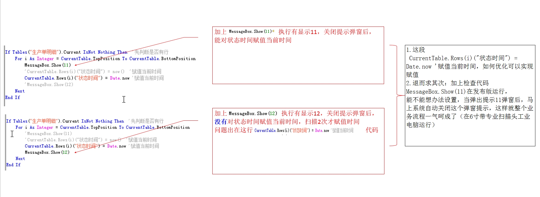

谢谢老师,现在通过上午反复测试,已重新找到实际哪行代码问题
请帮看看
如何实现在显示检查结果提示弹窗后,自动关闭这个弹窗,或是优化赋值代码
在各环节加了延迟时间,也不行.
按逻辑,这种需要加一个检查环节,是没有任何作用的(只是一个代码是否执行提醒),但是却偏偏起了作用,能影响后面代码.这种情况不知道是什么原因

  发帖心情 Post By:2019/9/23 14:03:00 [只看该作者]
这种对话框窗口没有办法自动关闭。建议还是到设备监视器里接收

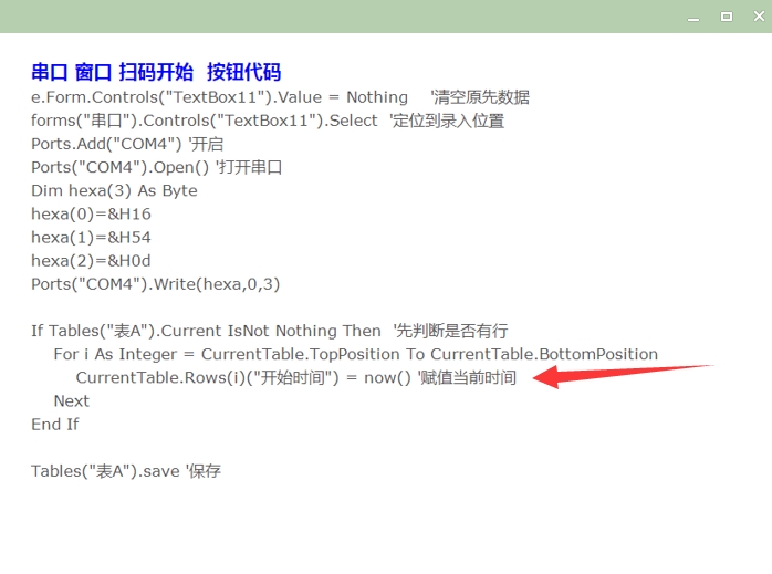

串口 窗口 扫码开始  按钮代码
e.Form.Controls("TextBox11").Value = Nothing    '清空原先数据
forms("串口").Controls("TextBox11").Select  '定位到录入位置
Ports.Add("COM4") '开启
Ports("COM4").Open() '打开串口
Dim hexa(3) As Byte
hexa(0)=&H16
hexa(1)=&H54
hexa(2)=&H0d
Ports("COM4").Write(hexa,0,3)
Dim s As String
s=Ports("COM4").ReadExisting() '从COM4接收文字数据
If Tables("表A").Current IsNot Nothing Then  '先判断是否有行
    For i As Integer = CurrentTable.TopPosition To CurrentTable.BottomPosition
        CurrentTable.Rows(i)("开始时间") = now() '赋值当前时间
Tables("表A").save '保存

串口 窗口 扫码开始  按钮代码
Dim hexa(3) As Byte
hexa(0)=&H16
hexa(1)=&H54
hexa(2)=&H0d
