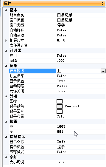

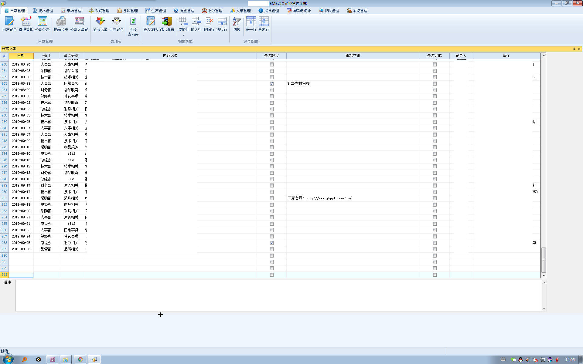

9.8版本:窗口显示效果如下:

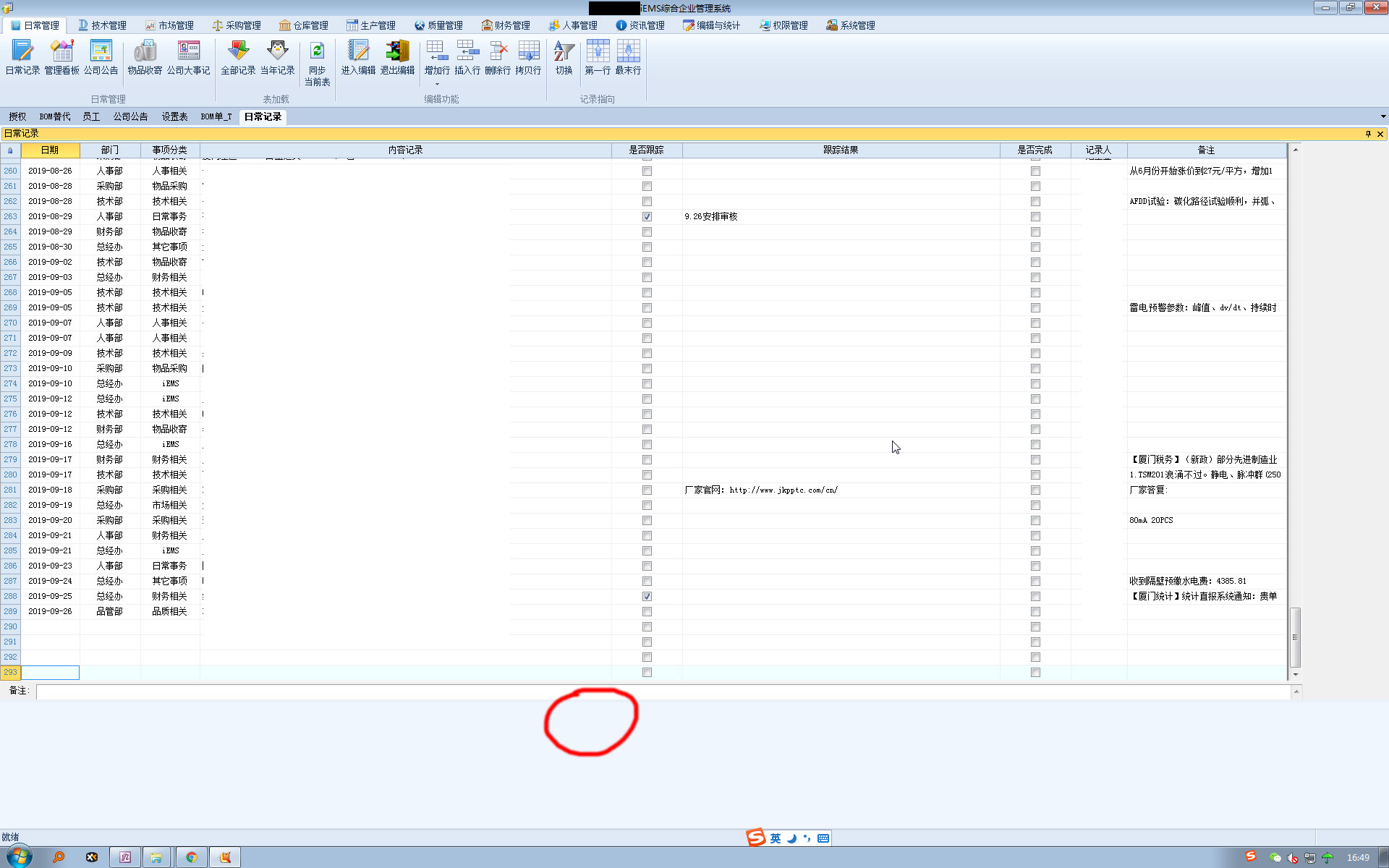

升级到10.10版本,窗口显示效果如下:
底部的窗口无论如何设置窗口的大小,都是这样,不受控了。
应该是新版本的Bug!

这个应该可以说明问题了,备注部分改变窗口大小也显示不完整。

这不是问题,新版本对于停靠窗口,至少会留出300个像素,避免在高分辨率下设置好停靠大小之后,到底分辨率运行,可能导致停靠窗口占满所有空间,无法通过鼠标重新调整大小的问题。
停靠窗口本来就是辅助,停靠在表或者主窗口周边,也不应该占满全部空间。
如果你要占据全部空间,请用主窗口或并列窗口,而不是停靠窗口。

这个Bug的问题在于,位置的设置:“高”参数的设置变得没有意义。
  发帖心情 Post By:2019/10/8 22:51:00 [只看该作者]
正如7楼所说,停靠窗口是依赖主表的,所以其高度最大值也就主表的高度-300。所以要占据全部空间,就建议使用主窗口,或者并列窗口
