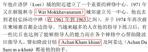

  发帖心情 Post By:2020/2/3 11:43:00 [只看该作者]
蓝老师好!
如图,如果行中出现半角的字母或数字时,计数时会按照全角计算,怎样只计算汉字的数量呢?或者两个半角按一个字符计算。
麻烦蓝老师写个正则的排除代码,谢谢!
Dim ja As JArray = result("words_result")
dim max as integer
For i As Integer = 0 To ja.Count - 1
  if max < ja(i)("words").Tostring().length then max = ja(i)("words").Tostring().length
msgbox(max)
按此在新窗口浏览图片
[此贴子已经被作者于2020/2/3 11:53:03编辑过]
等级:超级版主 帖子:113736 积分:579241 威望:0 精华:9 注册:2015/6/24 9:21:00
  发帖心情 Post By:2020/2/3 12:02:00 [只看该作者]
获取中文字符
Dim pattern As String = "[^\u4e00-\u9fa5]"
Dim txt = "112地方地方好483"
Dim str = System.Text.RegularExpressions.Regex.Replace(txt , pattern ,"")
Output.Show(str)
获取非中文字符
Dim pattern As String = "[\u4e00-\u9fa5]"
Output.Show(str)
