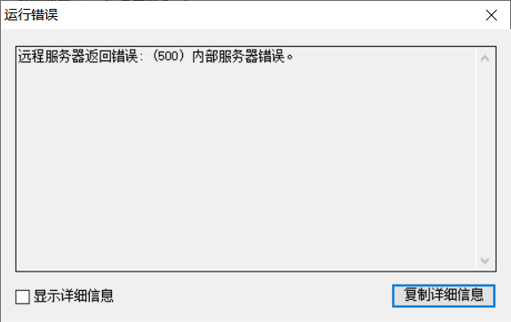

yyr
等级:幼狐 帖子:51 积分:425 威望:0 精华:0 注册:2019/8/22 22:35:00
  发帖心情 Post By:2019/10/24 9:46:00 [只看该作者]
请问大咖,为什么接不通,程序哪里写错了?
  发帖心情 Post By:2019/10/24 10:06:00 [只看该作者]
