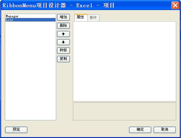

我提出这个问题的原因是:
1、我在系统菜单的代码中找不出  “打印输出--EXCEL报表--直接打印”的代码,一片空白啊!
那么我该如何在其他的地方用这个功能呢?无法移植啊!
2、而且,每一次使用这个系统菜单命令,都要求目标文件是关闭的----也就是说我每一次打印完毕了以后要手动关闭,才能进行下一次打印,这很不方便的。
