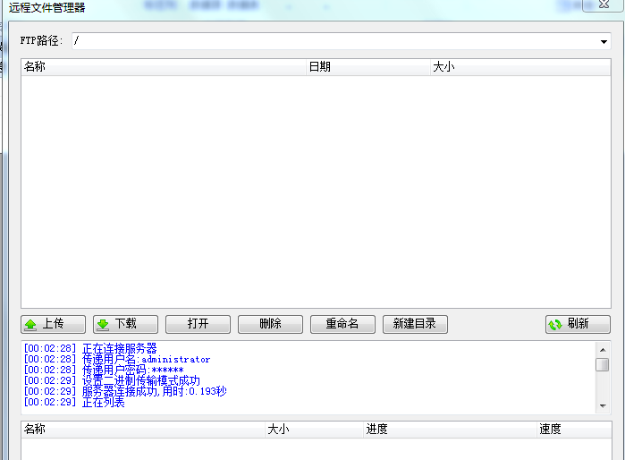

有一个产品数据表,数据表中有一列为产品附件,列属性扩展列类型为图片,远程文件属性设置为True,且设置了FTP服务器信息及登录信息。
登录中出现如下问题:
按此在新窗口浏览图片
[00:02:28] 正在连接服务器
[00:02:28] 传递用户名:administrator
[00:02:28] 传递用户密码:******
[00:02:29] 设置二进制传输模式成功
[00:02:29] 服务器连接成功,用时:0.193秒
[00:02:29] 正在列表
[00:02:50] 不能连接到服务器,由于连接方在一段时间后没有正确答复或连接的主机没有反应,连接尝试失败。 112.35.26.212:15458
[00:02:50] 正在列表
[00:03:00] FTP错误,System.Net.Sockets.SocketException (0x80004005): 由于连接方在一段时间后没有正确答复或连接的主机没有反应,连接尝试失败。
   在 System.Net.Sockets.Socket.Receive(Byte[] buffer, Int32 offset, Int32 size, SocketFlags socketFlags)
   在 Foxtable.FTPClient.o.o000oOo0.()
[00:03:00] 进入PASV模式失败,
[00:03:05] 列表失败,550 Data channel timed out.
请问老师,此问题是哪里设置不对引起的?

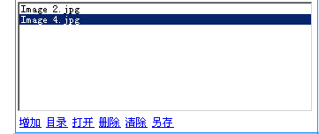

老师,局域网传的,文件列表中有附件列表名称显示。
按此在新窗口浏览图片
而外网FTP设置的,则在文件管理器框中看到对应的附件列表,这个怎么才能像局域网一样,看到对应的附件名称?

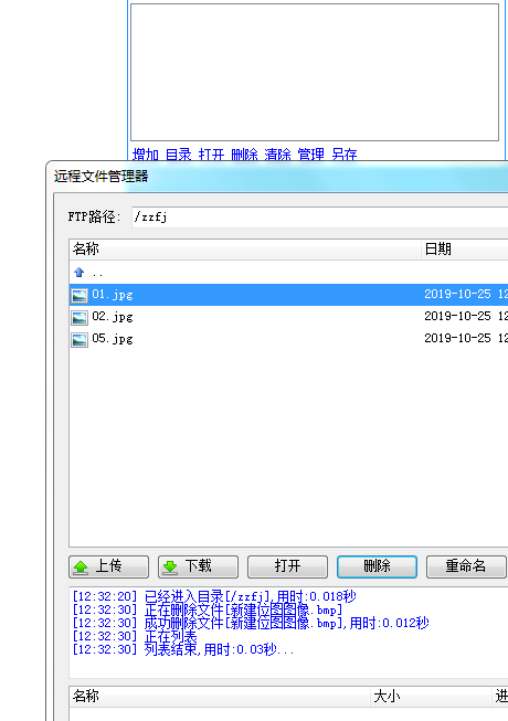

另外FTP目录中ZZFJ设置的产品的产品表图片关联列,
在实际操作中A产品上传了3个图片,在B产品点开文件管理器插件,点管理按钮调出FTP客户端,显示的却是A产品上传的图版也在FTP界面全显示了。
按此在新窗口浏览图片
  发帖心情 Post By:2019/10/25 13:49:00 [只看该作者]
外网FTP设置的肯定可以在文件管理器框里看到,前提是点击增加按钮添加文件了吗?
FTP客户端是用来做ftp文件管理的,所以可以看到所有文件。不需要可以屏蔽掉
