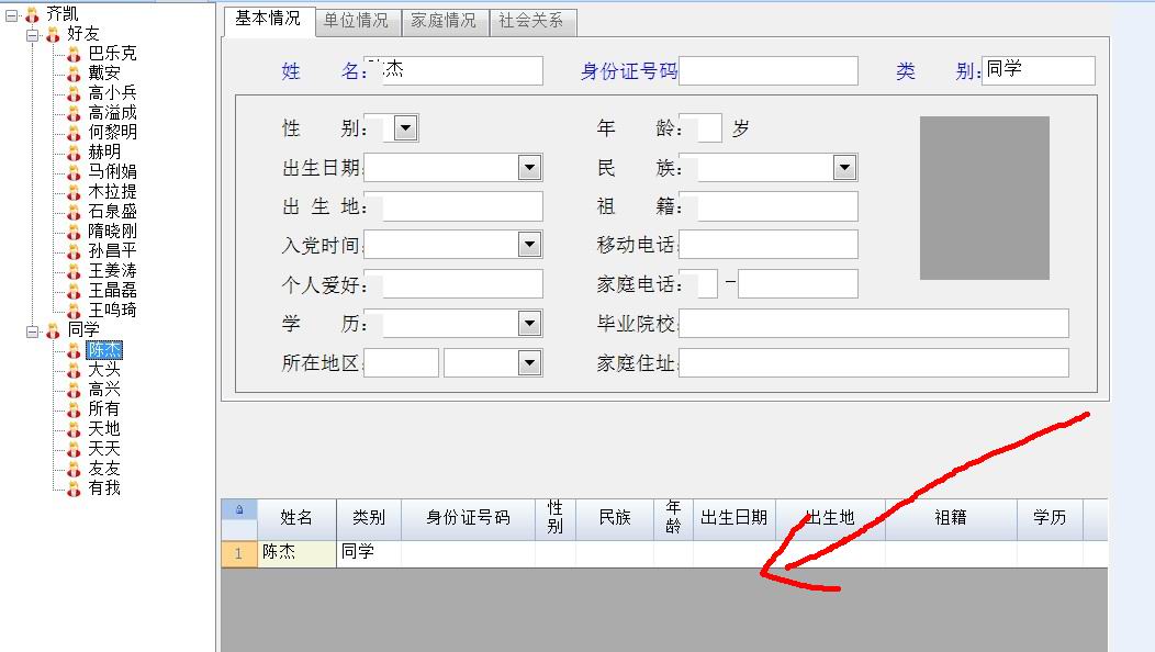

我的窗口下方有个表控件,在此窗口上又打开了一个筛选窗口,中间也有个表控件,绑定的是同一张表,打开筛选窗口后,
原窗口下方的表控件莫名其妙的跑到右边屏幕外边去了,是怎么回事?如何解决。

你试一试右击那个不听话的表,里面有个停靠位置的快捷键,将里面的停靠位置选到靠底即可

什么方法都用遍了还是没用,不过还是要谢谢你,我的父窗口是停靠的,筛选窗口是模式的,会不会跟这个有关系呢

因为你的用的是非副本,非副本的表只能出现在一个地方。
http://www.foxtable.com/help/topics/1905.htm
http://www.foxtable.com/help/topics/1906.htm

多谢狐老爹,可是副本的隐藏列又全显示出来了,如何显示成跟原表一样的设置。

通过代码打开窗口后隐藏也是不不错的办法!

多看帮助:
http://www.foxtable.com/help/topics/1921.htm
