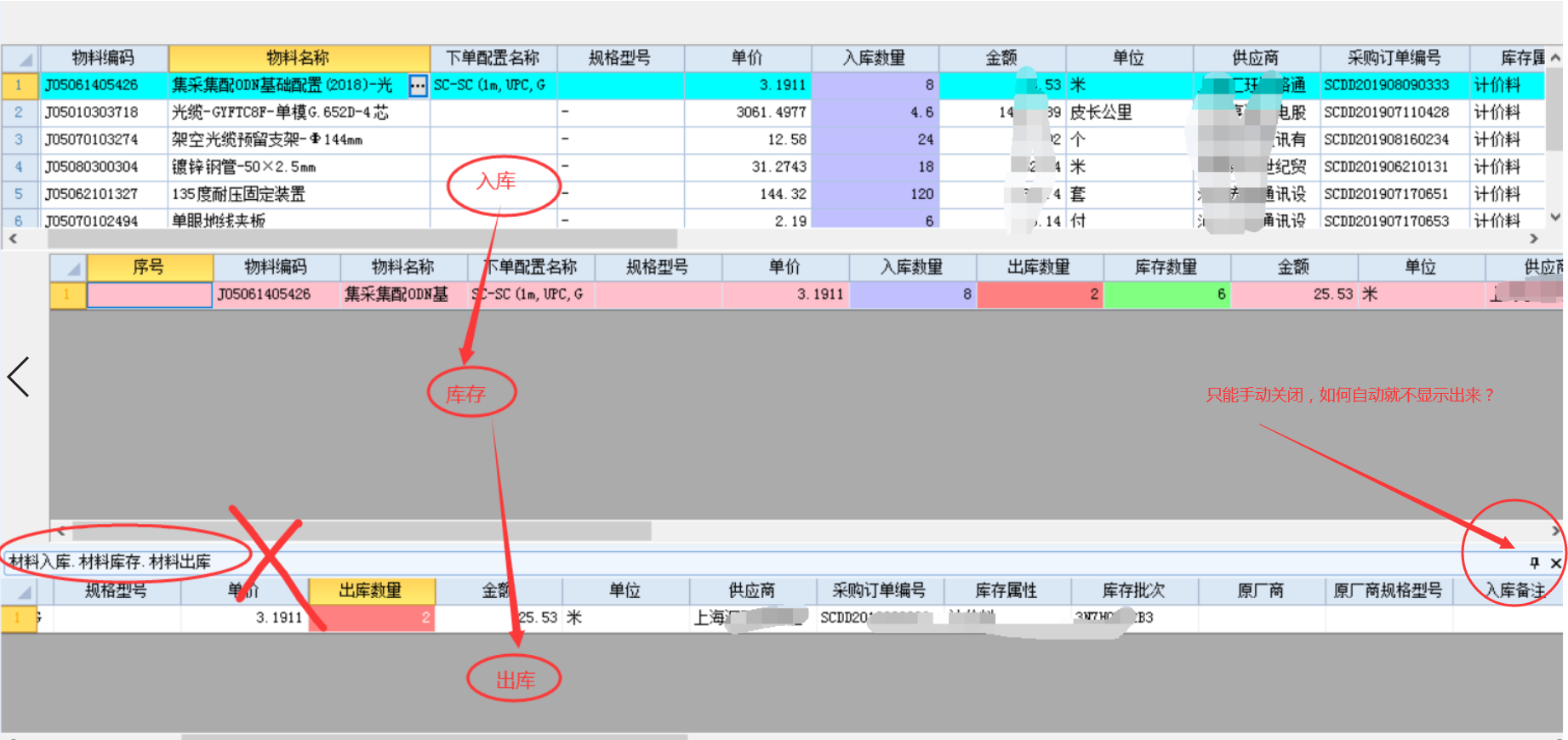

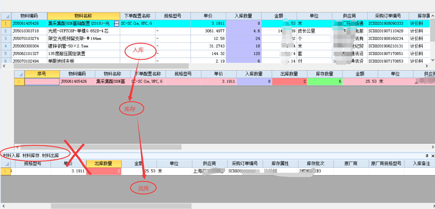

如何打开父表,不显示子表?  发帖心情 Post By:2019/11/3 15:26:00 [只看该作者]
我有三个表;入库表  库存表  出库表
父子表关系如下:
入库_库存
库存_出库
(入库 和 出库  没有做父子表,但是系统好像默认有关联;)
我打开入库表的时候,自动会把3个表打开; 问题是我在窗口设计中,只设计了  入库_库存  的 窗口  和   库存_出库 的窗口;只有2个窗口;
系统感觉自动默认了 级联关系;我是希望 打开  只设计了  入库_库存  的 窗口 ,就只显示  入库_库存,不需要自动显示 库存表的信息; 每次需要点右边的隐藏窗口 或者  手动关闭,才能实现我说的效果。

参考:http://www.foxtable.com/webhelp/topics/0094.htm
把自动打开的勾去掉
