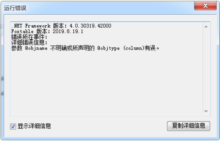

在命令窗口,测试给列重命名,表名、列名、代码都很简单,怎么会出错呢?
等级:超级版主 帖子:113802 积分:579589 威望:0 精华:9 注册:2015/6/24 9:21:00
  发帖心情 Post By:2019/11/4 20:40:00 [只看该作者]
1、不存在“表A”这个表
2、不存在“引用场所2”这个列
3、已经执行过代码了,这个直接控制的后台数据库,所以界面不会有反应,系重启项目
最后,请不要使用sql或者这种方法更改内部表。请改为外部表使用

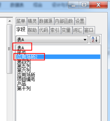

龙潭春早
等级:三尾狐 帖子:676 积分:4901 威望:0 精华:0 注册:2018/3/22 16:05:00
  发帖心情 Post By:2019/11/5 19:56:00 [只看该作者]
1、“表A” 和 列 “引用场所2” 都有,显示正常,都是直接从下面截屏的 “字段” 中取的值;
2、这个就是外部表,在服务器 Sql Server 上;
3、因为执行的时候出现 1楼 截屏显示的错误,所以,重启项目后,列名 “引用场所2” 没有变化。

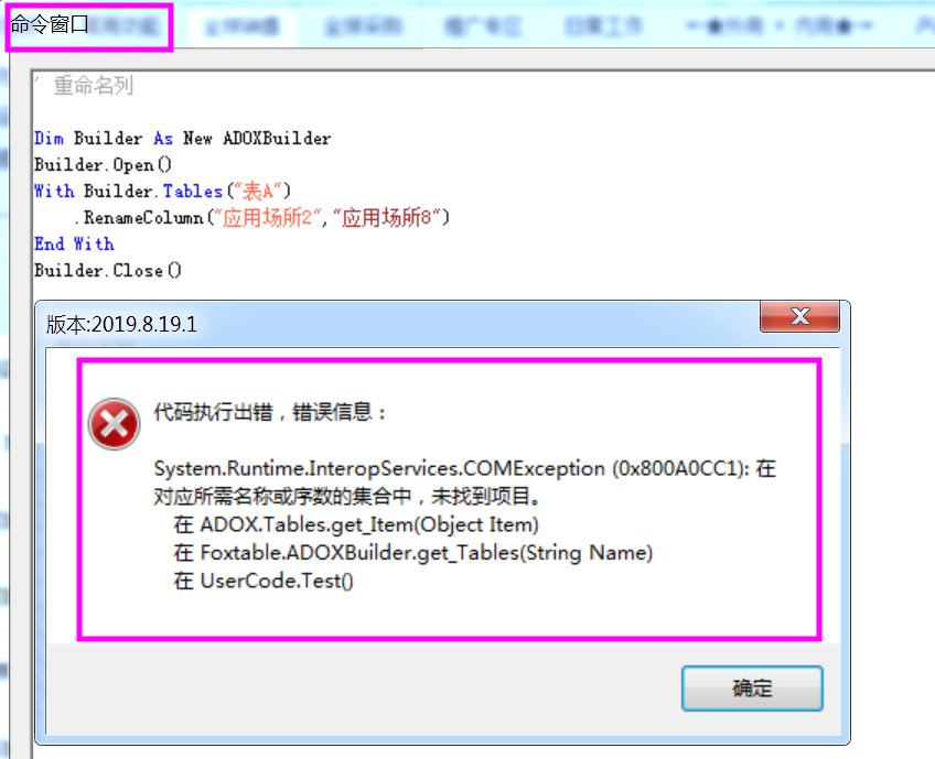

龙潭春早
  发帖心情 Post By:2019/11/6 15:07:00 [只看该作者]
 指定数据源名称是个关键。
加上数据源名称后,
1)还是显示有错误,见下面的截屏;
2)关闭这个窗口后,重启项目,发现系统还是执行了指令:
   列名从 应用场所2 → 改成了: 应用场所8
   但是,为什么还显示有错误呢?

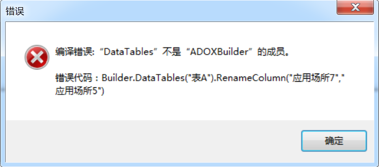

龙潭春早
  发帖心情 Post By:2019/11/6 15:15:00 [只看该作者]
也测试了 DataTables(“表A”)
系统报错,说 DataTables 不是 ADOXBuilder 的成员。
  发帖心情 Post By:2019/11/6 15:20:00 [只看该作者]
Builder.Tables是一个属性。和DataTable、table这些没有任何关系。不要自己创造语法...
