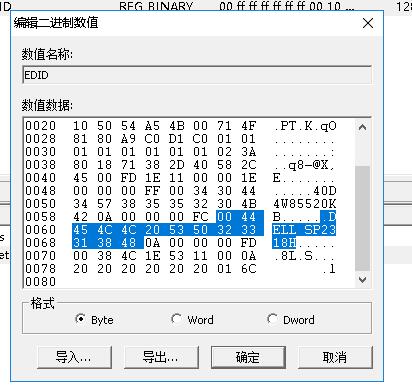

我用这个方式读取出来,但是显示的数字跟注册表的不同。
这个应该是十进制。如何将十进制转换成 acsii 呢

有一些进展
Dim Val() As Byte = Registry.GetValue("HKEY_LOCAL_MACHINE\SYSTEM\CurrentControlSet\Enum\DISPLAY\DELA0FD\4&2c9fd97a&0&UID198171\Device Parameters","EDID",0)
Dim sj As String
For i1 As Integer = 95 To 106
 sj +=hex(VAL(I1))
Output.Show(sj)
Dim sj1 As String
Dim i As Long
sj1 = ""
For i = 1 To Len(sj) Step 2
    sj1 = sj1 & Chr(Val("&H" & Mid(sj, i, 2)))
Output.Show(SJ1)
sj 得到的值是对的。44454C4C2053503233313848
但是转码的结果出错了。
但是如果把  把sj  直接定义  dim sj as string = “44454C4C2053503233313848”
输出结果又是对的。
麻烦帮忙指点一下

解决了。饶了一大圈
Dim sj As String
 sj +=chr(VAL(I1))
