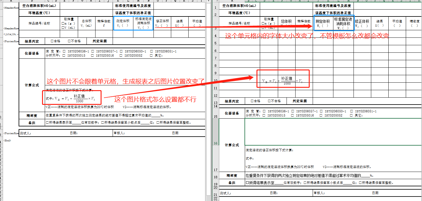

老师,我这个模板生成的报表图片位置改了,然后单元格内的字体大小也会自动变掉,这个是哪里出问题了?
图片点击可在新窗口打开查看点击浏览该文件:模板.xlsx
图片点击可在新窗口打开查看点击浏览该文件:生成结果.xlsx

使用引用的方式添加图片:http://www.foxtable.com/webhelp/topics/1845.htm

老师,字体大小会改变这个怎么处理?

方法1、由于生成报表后A列会被删除,所有列都会往前移动一列,所以建议同一行使用同一种字体样式
