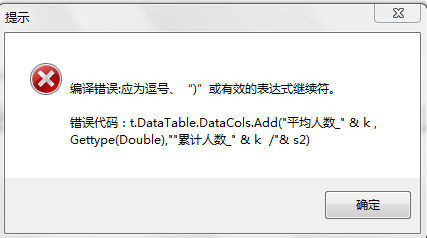

一段代码,目的是在交叉统计表增加5列与分组对应的列,结果出错,应该如何修改代码,请各位老师帮助指教,谢谢!!
For Each r As Row In t.Rows
    For k As Byte = 1 To i
        t.DataTable.DataCols.Add("平均人数_" & k , Gettype(Double),"累计人数_" & k / s2)
    For j As Byte = 1 To i
        If r("累计人数_" & j) <>  0 Then
            r("人均报酬_" & j) = r("报酬合计_" & j)/r("平均人数_" & j)
注:s2代表月份
出错提示:

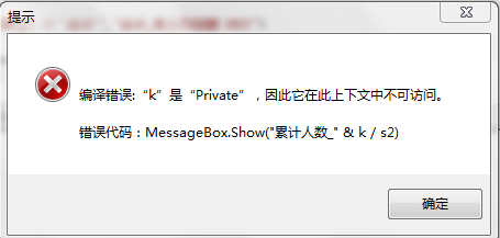

messgebox.show( "累计人数_" & k / s2)
看看你合成的表达式到底是什么。

谢谢狐爸老师的回复,但是代码加不进去。

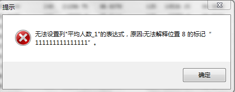

结果是:

因为合成的表达式是: 累计人数_0.11111111111,所以出错。
因为s2等于0.1111111111,所以很成的表达式是:累计人数_0.11111111111。
因为什么,所以s2等于0.1111111111,这需要你自行分析处理。

又是双引号单引号问题,参照[合计_累计人数]/"& s2,将表达式调整为""累计人数_" & k  /"& s2,还是出错!!

多了个引号

""累计人数_" & k  /"& s2        ===>>>    "累计人数_" & k & " / " & s2
