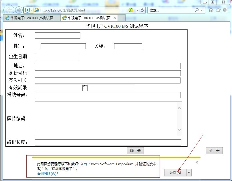

下载开发包,按照说明安装驱动,注册OCX控件,然后插上设备,确认设备连接正常,然后打开CVRDLL.exe里面的【测试页.html】测试即可,注意需要使用IE浏览器,第一次会提示下载组件,允许安装即可,具体用法可以查看网页里面的Button1_onclick()这个js函数。

把“测试页.html”复制到“C:\web”。
启动服务
HttpServer.Close()
HttpServer.Prefixes.Add("http://127.0.0.1/")
HttpServer.WebPath = "c:\web"
HttpServer.Start()
ie访问地址:http://127.0.0.1/测试页.html
