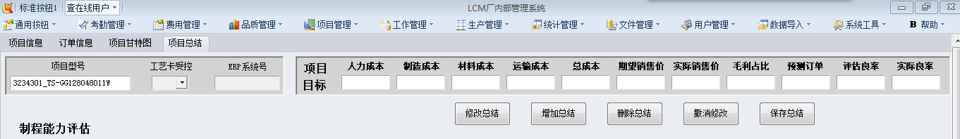

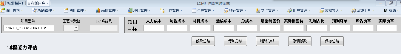

不行啊,我这里还有一个是多页面的问题。如下 图,我想打开时就看到多页面的标题
可是每次打开就是看到如下的图,页面标题被滚动掉了
