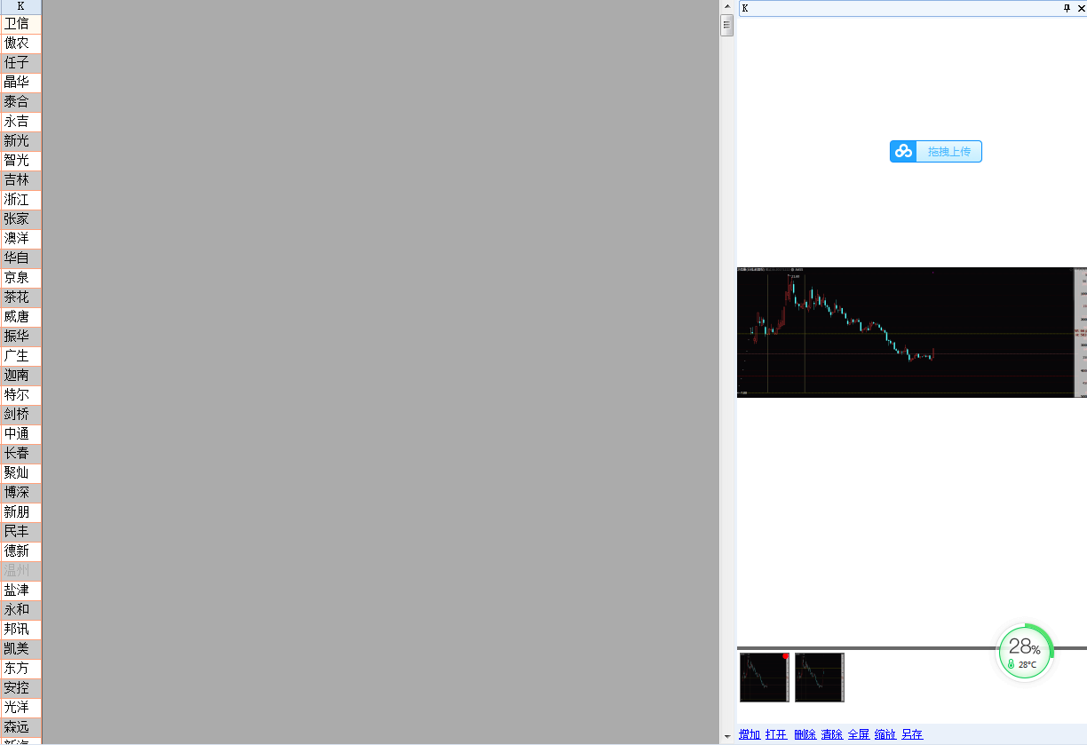

不属于编程属于设置问题
一个列 属性备注,拓展类型图片,我希望鼠标点到这个列的一行时图片显示大点,于是我就拉右侧的图片显示栏,可是每次打开就又变小了
请问如何设置列让每次打开时自动显示大图

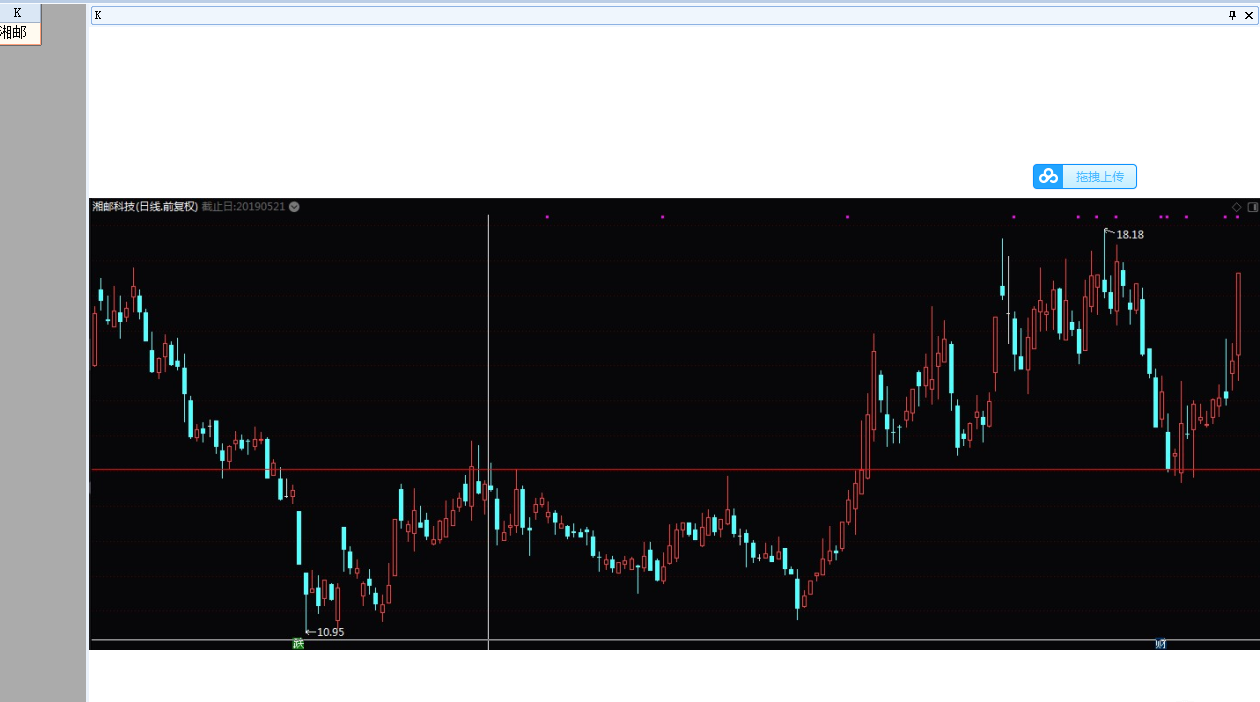

我希望显示成这样

这个是狐表升级后强制设定的列窗口宽度的(非常不理解),只能用代码设置打开列窗口宽度了。

  发帖心情 Post By:2019/12/19 11:17:00 [只看该作者]
使用代码控制
Tables("表A").Cols("K").OpenWindow
For Each a As OBJECT In Tables("表A").grid.parent.controls
    For Each b As OBJECT In a.controls
        For Each c As OBJECT In b.controls
            If c.text = "K" Then
                c.parent.width = 600
                Return ""
或者设计一个窗口放入图片管理器控件显示
y2287958
  发帖心情 Post By:2019/12/19 11:52:00 [只看该作者]
或者,初始设置时列窗口不自动打开,在项目打开后用代码设置:Tables("表A").Cols("K").OpenWindow(600)
