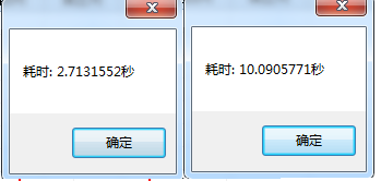

Dim cmd As new SQLCommand
Dim Sqldt As DataTable
cmd.C
cmd.CommandText = "Select b.*,(Select ',' +  排产单号 from {订单表视图} as a where a.物料内码 = b.物料内码 and a.排产单号 is not null for xml path('')) as 旧单单号"
cmd.CommandText &= " from {订单表视图} as b "
以上代码10秒,以下代码2.7秒,没有事件,目前加载294条就10秒多了。
cmd.C
cmd.CommandText = "Select * from {订单表视图}  "
  发帖心情 Post By:2019/12/24 11:37:00 [只看该作者]
for xml path这种用法确实比较慢,虽然最后得出294条,但是却需要从这个视图里涉及到的表的所有数据里去查询,拼接得到这294条记录,这个过程慢,这些表数据越多就越慢。
或者把这些表的数据发上来测试一下看看有没有其它方法
