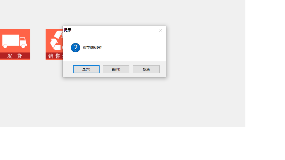

我在关闭项目的时候,总是弹出如图所示的提醒。这样的提醒不是我写的,所以我很难找出是哪里有修改,请问这有可能是哪里的问题?
  发帖心情 Post By:2020/1/2 14:52:00 [只看该作者]
如果有没保存的数据,或者是项目的设置有变动,比如拖动了主表列宽等等。项目退出的时候就会提醒,如果不需要提醒,到BeforeCloseProject事件写代码:
e.SkipSave=true

好的,我再找找,可能是哪里。除了主界面是停靠窗口以为,其他全部是独立窗口。按理说没有什么会改变数据的。谢谢了

  发帖心情 Post By:2020/1/3 11:27:00 [只看该作者]
我试了一下,感觉是计划管理中的这段代码的问题,把这段代码删除之后就不会跳出修改的提醒。
这段代码是为了避免用户重复登录用的。烦请帮忙看一下,可能问题在哪:

  发帖心情 Post By:2020/1/3 11:36:00 [只看该作者]
和这个代码没有关系,我测试没有问题
